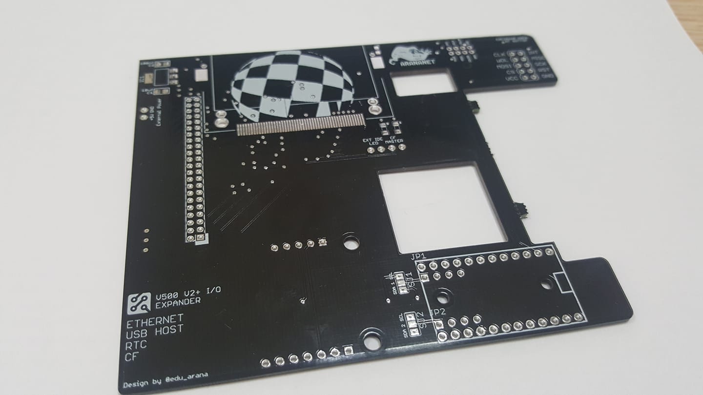

V500+ Expander by Eduardo Luis Arana (Arananet)

@skipp, post #145
To będzie miało mocniejszy procesor?
[#148] Re: Vampire 500/600 - Apollo Core 68080 GOLD 2.7
@snajper, post #146
a jest port na Amige ?
[#149] Re: Vampire 500/600 - Apollo Core 68080 GOLD 2.7
@Dorian3d, post #147
To jest extender, czyli to co masz wypisane w lewym dolnym rogu Ethernet, USB, RTC i CF - jak się tylko pojawi to jestem pierwszy w kolejce:D.
