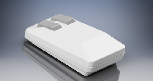

Kuba projektuje obudowę pod konwerter a ja zabrałem się za projekt "trumienki" w wersji optycznej.
Na razie po wypiciu kilku piw udało mi się odwzorować fantazyjny kształt myszki z dokładnością +/- 0,5mm.
Poniżej efekt prac:
[#43] Re: Myszki z Eureki
@macias, post #42
Calkiem ładne, a może byście zaprojektowali wersje mychy od 1200/CDTV. Ładniejsza i bardziej ergonomiczna. Z trumienki skonczylem korzystac w 92 roku i mam nadzieje nigdy do niej nie wrócić (żywy).
