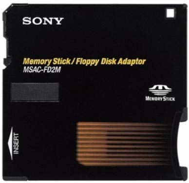

Już nie wspominając o tym że "emulatory dyskietek" to były już ho ho ho... Jeszcze Chińczykom nie śniło się o Goteku:)
MSAC-FD2M
[#16] Re: XCopy Problem

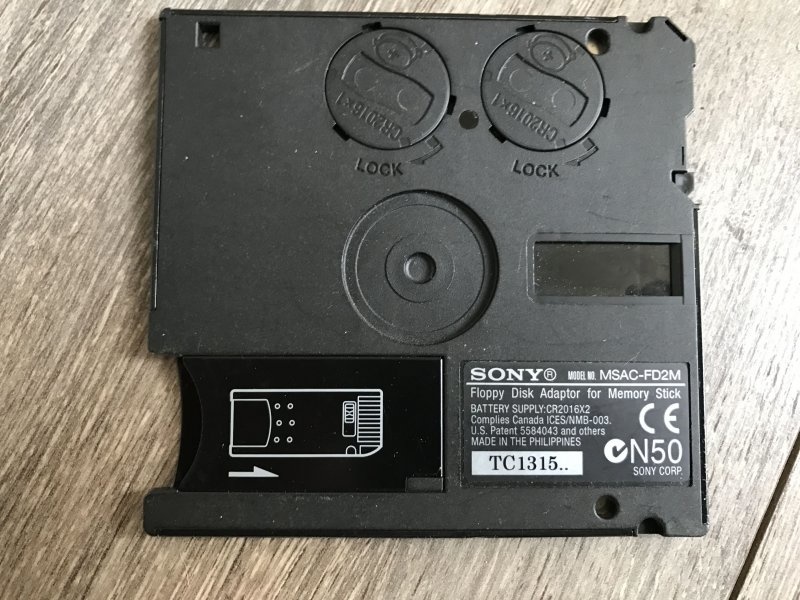

Ale fajne, a ja się zadowalałem dwiema zwykłymi kartami. :)
Ten disk od Sony też bombaStick. :D
