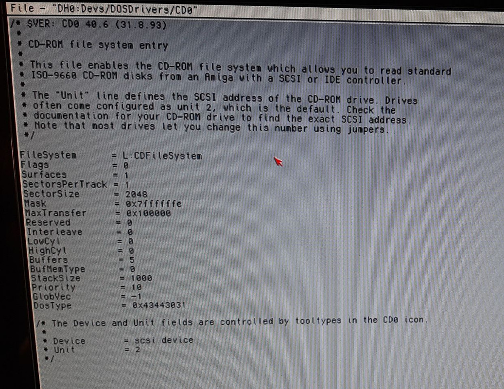

Czy o to Ci chodzi? (Sorry, nie jestem aż tak biegły w AmigaOS ;))
[#32] Re: kabel IDE 44 - 2x 40 PIN do Vampire
@davidtychy, post #31
Dlatego że używasz CDFileSystem nie masz pełnych nazw.
Możliwe że jest to skonfigurowania, ale nie mam 3.1.4 aby to potwierdzić.
Tu masz mountliste dla cachecdfs

Zamiast atapi.device wpisz u siebie scsi.device
Wartości między /* */ to komentarz. Nie są wymagane.
Ale możesz też swoją mountliste zmodyfikować wpisując zamiast CDFilesystem , CacheCDFS.
Wtedy w CacheCDFSPrefs uaktywnia się opcje.

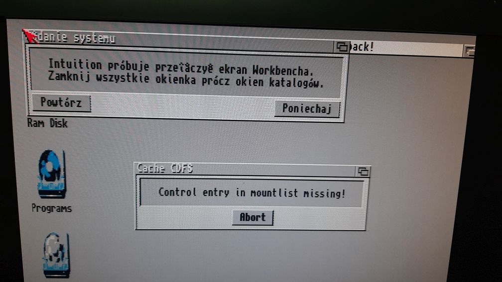

Po zmodyfikowaniu linii "Filesystem=" i dodaniu linii "Device = scsi.device", Coffin podczas uruchamiania, zatrzymuje sie na poniższym komunikacie:
[#34] Re: kabel IDE 44 - 2x 40 PIN do Vampire
@davidtychy, post #33
Czyli modyfikacja starej mounlisty jest niewystarczające.
Brakuje w niej specjalnych ustawień dla CacheCDFS i dlatego masz informacje w oknie.
Więc pozostaje Ci albo dopisanie ich do starej, albo w ogóle wstawienie mountlisty dedykowanej dla CacheCDFS podanej wyżej.
Znając zachowanie Workbencha - okienko " Intuition próbuje ...." - staram się sterowniki włączać po uruchomieniu Workbencha, aby nie było takich "kwiatków"
Spróbuj może uruchomić Cachecdfsprefs. Może on sam dopisze ustawienia do mountlisty
Ostatnia aktualizacja: 02.03.2021 10:58:55 przez Norbert
