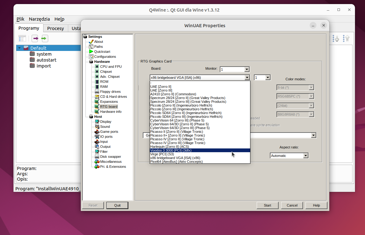

Morał z tego, że na 68k to wybić sobie z głowy karty 3d. Ok. Szkoda.
Ale czemu? Voodoo3 to tylko dwa kliknięcia cool
