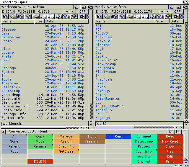

Mam dobrą wiadomość: w DOpus 5 można zablokować położenie okna Listera.
Tutaj jak to może wyglądać (skonfigurować można dowolnie):
