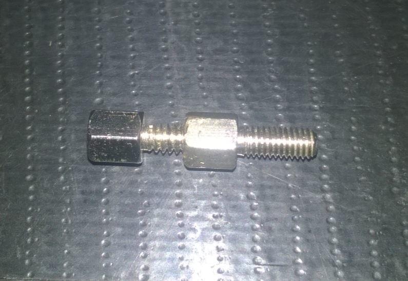

Chłopaki, te śruby są różne na zewnątrz i wewnątrz, tzn. mają różny gwint. Należy zwrócić uwagę, czy gwint ma szeroki czy gęsty skok (tak, jak to widać na powyższym zdjęciu), zarówno zewnątrz jak i wewnątrz. Te wewnętrzne łatwo można ocenić wkręcając typową śrubkę od FDD lub napędu CD/DVD. Jeśli wejdzie, to to będzie miarką, jeśli nie, to polecam spróbować śrubę od obudowy PC. Z mojego doświadczenia wiem, że są to tylko te dwa gwinty, bo sam używam takich gniazd w sporej ilości (oba typy, bo nie mam wystarczającej ilości tego samego). Oczywiście najważniejszy będzie ten, który wchodzi do obudowy Amigi (i jestem pewien, że to jest ten z dużym skokiem gwintu, bo wchodzi do plastiku, a te z gęstym do metalu).

W takim razie zamieszczam zdjęcie śrubki do ekranu od A1200 z wersji 1D4:

Mógłby. To powinny być śruby z gwintem calowym UNC4-40. Mogą być np. takie
http://www.tme.eu/pl/details/ctb/zlacza-d-sub/ninigi/
One są trochę dłuższe od oryginalnych, ale to nie przeszkadza.

nie... Z gwintem metrycznym na zewnątrz a w środku calowym.

W mojej Amidze śruby mają gwint calowy z zewnątrz.

Moje założenie wynika z tego że do oryginalnej śrubki da się wkręcić śrubkę PC. Za to do śrubki od PC nie wkręcimy Amigowej.

Sytuacja się komplikuje. Okazuje się, że śrubki w mojej Amidze to jakaś zbieranina. Część ma gwint zewnętrzny calowy (i można je wkręcić w inne śrubki), część ma metryczny (i tych się nie da). Więcej śrubek jest z zewnętrznym gwintem metrycznym. Amigę kupiłem używaną, więc pewnie poprzedni właściciel namieszał.
