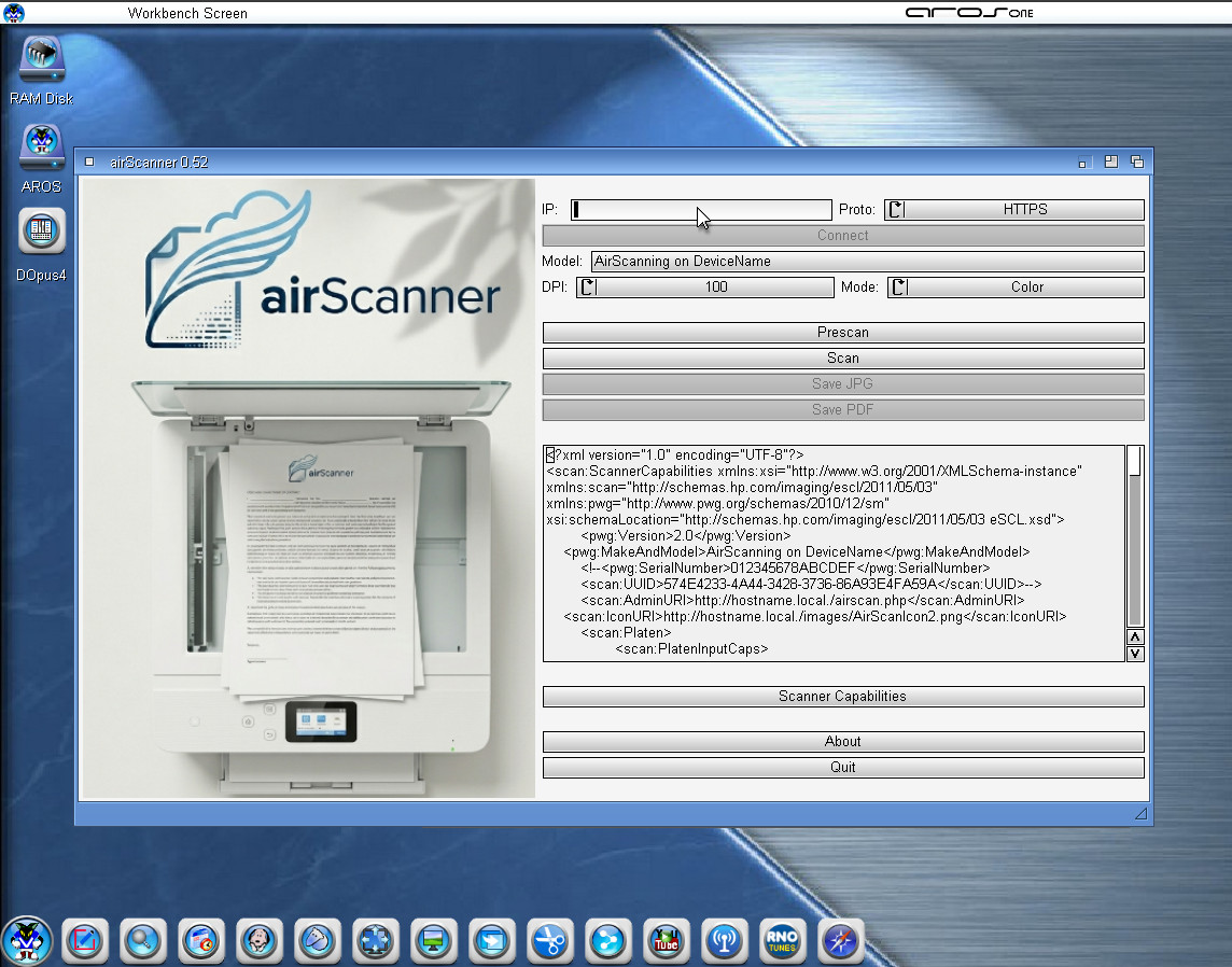

[#5] Re: airScanner
@Bohun, post #1
GUI się wyświetla, dalej nie wiem, nie mam skanera niestety

[#10] Re: airScanner
@retrofaza, post #8
wgrałem amissl 4.12 i najnowszy texteditor. nie woła już o cURL ale za to mam Guru

[#16] Re: airScanner
@Bohun, post #15
Nie wiem w którym momencie u Ciebie się wywala, ale tak to wygląda na AROS One 2.8 (na maszynie wirtualnej). Spreparowałem na serwerze odpowiedź ScannerCapabilities i zarówno "Connect", jak i "ScannerCapabilities" po HTTPS nie wywaliły aplikacji.
