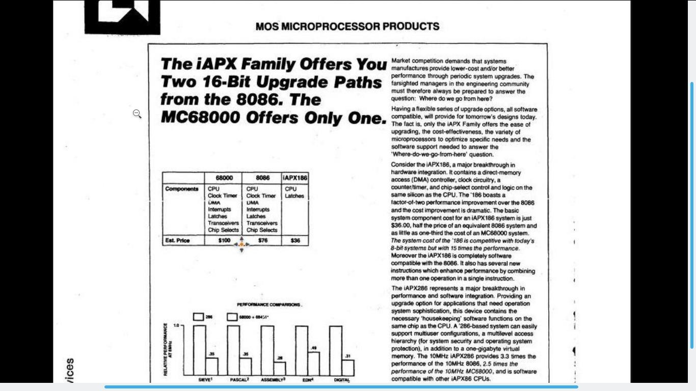

Taka Motorolka za 20 lat będzie dużo droższa od i7 leżącego gdzieś na wysypisku. I nie chodzi o naprawę tylko o stworzenie optymalnego środowiska pracy, czyli zbliżenia się do warunków laboratoryjnych:)
mHz zależały chyba od jakości wafla, przecież nie? Gdzieś tam jakiś tranzystor jest słabszy i porostu nie wyrabia i jak by zrobić taki duży "stabilizator", ładne zbocza i w ogóle stabilizować stany logiczne to może takie 030 poszybowało by trochę szybciej. Po za tym mniejsze napięcie do mniej ciepła, wahania napięcia to wahania temperatury, a za tym idzie nie stabilna praca. Oczywiście nie da się już ingerować w sam CPU ale w Amige takok, racjaok, racja
A nie jest to przecież wyścig po złote gacie:) Tylko autodoskonalenie w ramach hobbyok, racjaok, racja
Do tego w 84 w Ic Masterze cena Motorolki była wyższa od Intel. I w 2084 może być podobnie
