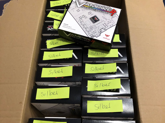

Vampire V4S to jest tak bardziej w strefie marzeń
Czy aby na pewno?
Na razie to nowinka, ale niedługo zapewne będzie dostępne i na pewno łatwiejsze do spotkania niż mityczny Yeti. ok, racja
Jak tu jest PAL i tu nie widzę żadnej róznicy
V4S ma sygnał video przystosowany do dzisiejszych czasów (HDMI), a na dodatek emulację AGA i RTG na jednym wyjściu.
To znaczy jakich elementów
Tak z grubsza około 75% elementów z płyty głównej Amigi klasycznej, wszystko co zastępuje lub nie potrzebuje Vampire.
Mrzonki
Mógłbyś rozwinąć, co się nie zgadza? Sugerujesz że V4S ma większą wagę, wymiary, pobór energii niż Amiga klasyczna + karta Vampire? I dodatkowo potrzebuje rozszerzeń?
Przypomniał mi się jeszcze jeden problem, którego doświadczyłem na klasyku. Mianowicie podczas transportu zdarzało się że rozszerzenia się poruszyły i trzeba było poprawiać połączenia między nimi a płytą. Nie wiem jak solidne jest łączenie Vampire z płytą, ale domyślam się że może nastąpić poruszenie się elementów i pogorszenie styku między nimi.

To że są na zdjęciach to jeszcze nic nie znaczy, jak pierwsze 3K będzie miało V4S to wtedy będzie można mówić że jest dostępne.
Pisałem o płycie CD32 nie o Vampire. Po za tym V4 mia jakieś komplikacje z klawiaturą i monitorem.
To są problemu wieku niemowlęcego.
Ale to że można będzie je kupić już tak.
A co to ma do rzeczy? Dostępność to możliwość pozyskania a nie ilość osób które coś mają.
