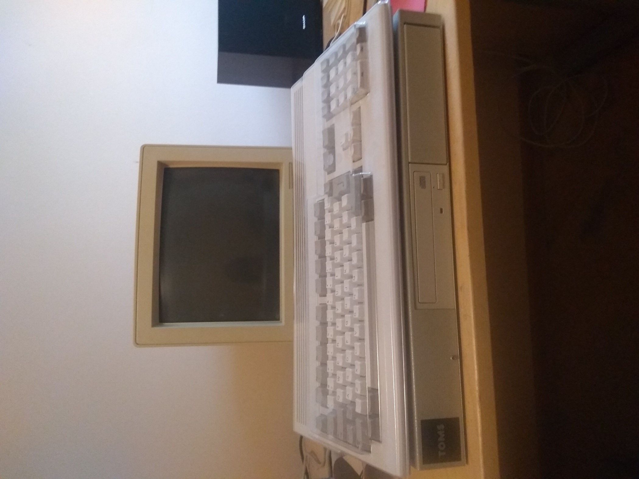

[#12] Re: Inatalacja napędu CD
@Jonson26, post #11
No nie wiem, czy znajdziesz taką o odpowiednich wymiarach, z mocowaniami w odpowiednich miejscach oraz złączem na taśmę i zasilanie.
Tutaj jest zdjęcie mojej Amigi 1200 z konsolą TOMS. Wszystko ładnie dopasowane. Idealnie nadaje się do połączenia z Amigą desktop. Są wgłębienia pod gumowe nóżki Desktopa, sama konsola też ma gumowe nóżki.
Fakt, że konsola TOMS dosyć rzadko pojawia się na aukcjach.
Innym rozwiązaniem, żeby umieścić CD-ROM jest obudowa Tower.
[#13] Re: Inatalacja napędu CD
@Hexmage960, post #12
To już chyba lepiej tę obudowę wsadzić pod monitor, bo pisanie na tak wysoko umieszczonej klawiaturze musi być dosyć ciężkie. Chyba, że dla kogoś Amiga to tylko gniazdo joysticka i myszy. Wtedy można to ustawić nawet w ten sposób.
[#14] Re: Inatalacja napędu CD
@MDW, post #13
Obudowa musi być pod Amigą, ponieważ jest połączona z nią przez taśmę IDE z lewej strony.
Ale to, że jest pod Amigą to żaden problem bo nie zajmuje dodatkowego miejsca na biurku - dokładnie tyle ile Amiga desktop.
Pisanie jest dla mnie wygodne. Nie jest to dużo wyżej.
Według mnie świetne rozwiązanie na podłączenie CD-ROM dla Amigi Desktop typu 1200. Cenię je sobie.
Ostatnia aktualizacja: 12.07.2021 18:35:31 przez Hexmage960
