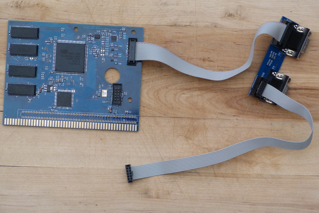

Czy ktoś podjąłby się złożenia karty w Polsce? https://github.com/MHeinrichs/A500-GraKa

Ja robię te karty, mam trochę płytek drukowanych na stanie. Niestety, mam bardzo dużo zajęć dodatkowych (a raczej głównych, bo z czegoś trzeba żyć) i powoli dosyć to idzie... może dziś się zmobilizuję, bo mam dwa egzemplarze prawie zrobione.
Tu jeden z wykonanych przeze mnie egzemplarzy:
A tu inny:
A karta sprawuje się całkiem fajnie, wg testów w niektórych operacjach jest szybsza od CV64. Wąskim gardłem jest ZorroII, ale tego nijak nie przeskoczymy.

to już w 16 bit było to zaledwie 42,5MHz co w 640x480 dawało jeszcze całkiem niezłe 100Hz ale już w 800x600 tylko 64Hz a to już było kiepsko.
W 24bit jest jeszcze gorzej bo pixelclock masz tylko 30Mhz a więc jedyną używalną rozdzielczością jest 640x480 przy 71Hz.
Takie same osiągi mają wszystkie karty z GD26/28 a więc Piccolo, Spectrum, PicassoII+, PicassoII.
Patrząc od tej strony to nawet PicassoIV nie powala na kolana bo w 16/24bitach pixelclock to tylko 85,91MHz czyli w 1024x768 tylko 79Hz a 1280x1024 już zaledwie 47 co na LCD jeszcze jakoś przejdzie ale CRT już nie.

Pixel clock w GD5426/28 to pięta Achillesowa tych kart. Bo nowsze układy: GD5434 i kolejne Cirrusy, czy układy S3 mają już bardzo przyzwoite parametry w 16 i 24 bitach.
W EGS Spectrum (czy Picasso II) tryb 24 bitowy był używalny właściwie tylko w 640x480 (Pixel Clock wynosi 45 MHz, więc max odświeżanie w tej rozdzielczości to jedynie 52 Hz! A wyżej jest już znacznie gorzej, tylko lace wchodzi w rachubę).
