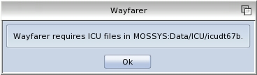

[#5] Re: Wayfarer 2.0
Witam.
Na swoim Mini Maku zaktualizowałem program i gdy chcę uruchomić go to dostaję taki komunikat:
Co muszę jeszcze zrobić, żeby go uruchomić?
[#6] Re: Wayfarer 2.0
@gilban, post #5
W archiwum z Wayfarerem masz katalog MOSSYS:
Jego zawartość musisz przegrać do SYS:MorphOS/
Innymi słowy - w SYS:MorphOS/Data/ICU mają się znajdować pliki dołączone do Wayfarera z katalogu MOSSYS/Data/ICU.
Ewentualnie - możesz poczekać do premiery MorphOSa 3.16, powinny już odpowiednie pliki być na miejscu.

[#8] Re: Wayfarer 2.0
@recedent, post #6
Czyli katalog który jest w ICU (ten z Wayfarer), icudt67b, ma być obok znajdującego się w Morphos/Data/ICU/icudt54b? Czy nadpisać pliki znajdujące się w icudt54b przez te znajdujące się w katalogu z programem?
[#9] Re: Wayfarer 2.0
@luk, post #8
Mi nic nie nadpisywał, ale na wszelki wypadek zrób kopię starszych plików.
[#10] Re: Wayfarer 2.0
@waldiamiga, post #9
No u mnie też nic nie nadpisał, bo teraz oba katalogi (ten z Wayfarer i ten oryginalny) są obok siebie w katalogu ICU. Dlatego pytałem czy tak ma być? Czyli w Morphos/Data/ICU mam 2 katalogi obok siebie: icudt54b i icudt67b.
[#11] Re: Wayfarer 2.0
@luk, post #10
Tak, są 2 katalogi obok siebie.

[#17] Re: Wayfarer 2.0
@recedent, post #16
Jednak google nie działa tak jak powinno. Mamy tylko na samym dole "więcej wyników", a nie ma numerków podstron jak to wszędzie indziej jest. W dalszym ciągu nie da się nadać nazwy ściąganego pliku - co utrudnia obsługę banku mp. Nie tak aż bardzo, ale jednak.
[#18] Re: Wayfarer 2.0
@lubmil, post #17
Ale się urządziłem... ;( wayf 2.1 nie chce działać. Nie podoba mu się ne icu. Chciałem więc do 2.0 wrócić, nie da się. Wypakowałem na świeżo archiwum i tam jest icudt67b. A przy odpalaniu tego 2.0 właśnie o taki icu krzyczy w mossys/data/icu/. No i taki jest . Zostałem więc bez wayfarewra. Straciłem już 2h i nic. Niestety, nie mam backupa systemu.
A jednak nie, przy odpalaniu tego 2.0 krzyczy o icudt54b, a w archiwum z tą wersją jest icudt67b. No i nie wiem co teraz zrobić... Spróbowałem jeszcze raz z 2.1 Przy odpalaniu krzyczy o icudt54b a takiego w atch z 2.1 nie ma. Zostałem więc jakby brz komputera.

@lubmil, post #18
Usunąłeś icu54b z MorphOS:MorphOS/Data/ICU czy masz i go nie widzi?

@Bohun, post #22
Tak uaunąłem to dt5. No ale już ogarnąłem - jeszcze zanim usnąłem o 4 rano wpadłem na to że ten dt5 jest popstu w systemie oryginalnym. No i mam z powrotem way 2.0 - jak miałem. Co nie zmienia faktu, że 2.1 nie działa. Zły tylko jestem, że miast w nocy eobić to co zamierzałem, zajmowałem się tą walką z wayf. No ale złość szybko mija.

[#28] Re: Wayfarer 2.0
@lubmil, post #27
icudt54b ma sobie być w MOSSYS:Data/ICU/ tak jak jest w MorphOS 3.15. Natomiast icud67b z tego katalogu można skasować - teraz działa to z katalogu z Wayfarer 2.1.
