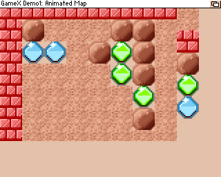

Zgodnie z wcześniejszą zapowiedzią wrzuciłem nową wersję mojej biblioteki pisanej w języku ANSI C o nazwie GameX na Aminet.
Jest to pierwsza aktualizacja od 2012 roku. Tamta zawierała jeszcze mój nieaktualny e-mail i dane.
Biblioteka ma za zadanie ułatwić pisanie gier dla programistów. Szczególnie tych piszących w języku C i Asembler.
Ale, po skompilowaniu i przerobieniu na bibliotekę, dostęp do niej mogliby mieć też programiści piszący w Amiga E, a nawet AMOSie czy Blitz Basicu.
W paczce aktualnie jest kod źródłowy oraz pierwsza demonstracja, która obrazuje możliwości zawartych technik i kodu.
Demo wyświetla okno o rozmiarze 320x120 z animowaną mapą. Okno może być przemieszczane za pomocą myszy i jest animowane na bieżąco.
Ekran dema to 640x256 w wysokiej rozdzielczości. Rozmiar kafelków to 32x20 pikseli.
Jest to praktyczny przykład. Oczywiście silnik może wyświetlać dowolną zawartość w oknie, również przesuwaną.
Wymogiem biblioteki i demonstracji jest Amiga z OS 3.0+.
Planuję zamieścić jeszcze ok. dwie demonstracje. Chciałbym oczywiście stworzyć samodzielnie grę na tym silniku, waham się jeszcze w tej kwestii (przygotowałem ostatnio grafikę do klonu Boulder Dasha).
Są możliwe gry o różnej złożoności - np. taka w stylu Alien Breed lub gry wyścigowej z widoku z góry.
Poniżej zrzut z dema. Animowane drzewka narysowane zostały na szybko. System umożliwia tworzenie i animowanie większej liczby okienek na ekranie.
GameX pobierzecie z Aminetu: http://aminet.net/package/dev/c/GameX
W razie pytań proszę śmiało zadawać. Aktualnie pakiet nie ma jeszcze dokumentacji do funkcji bibliotecznych, planuję ją dodać do archiwum LHA.

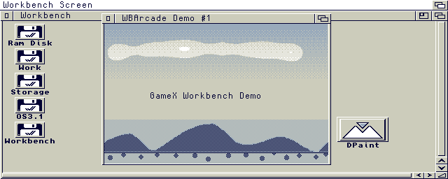

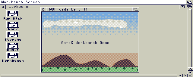

W ostatnim czasie (w przeciągu ostatnich paru miesięcy) udało mi się przygotować wiele rzeczy, w tym nową wersję dosyć niefortunnego projektu gry Magazyn, oraz nowy, całkiem sympatyczny silnik do Zaczarowanej Kopalni, który rozwiązuje wszystkie problemy z rekurencją.
Chciałbym tutaj wrzucić kolejną demonstrację moich technik, które stosuję i które rozwijam na bieżąco.
Zazwyczaj miałem problem z moimi projektami, bo powstawało bardzo wiele chaotycznych wersji. Staram się z tym walczyć choć zazwyczaj to nie zależało ode mnie i musiałem czekać na efekty. Efekty postępu są widoczne.
Tutaj załączam małą demonstrację czegoś co mnie bardzo interesuje, czyli animowanych okienek w Amidze.
https://coreprogramming.pl/GameX/WBDemo1.lha
Bardzo chciałem przygotować coś na nadchodzące Święta Bożego Narodzenia. Coś małego, działającego. I oto jest. Będę pracował i rozwijał to dalej. Mam nadzieję, że spotka się to z pozytywnym, przychylnym odzewem.
Wymagania to Amiga z OS 3.0+ i iffparse.library. Wystarczy 4-kolorowy Workbench (poniżej ilustracja również z 8-kolorowego).
9

Działa, ale wymaga chipsetu (w trybach RTG okno jest puste).
[#43] Re: Kilka technik dla Amiga OS
@Krashan, post #42
Tak, program wykorzystuje Blitter, ale sprawdza czy bitmapa ekranowa jest w odpowiednim formacie i w przeciwnym przypadku funkcja rysująca się nie wykonuje. Dziękuję za raport.
