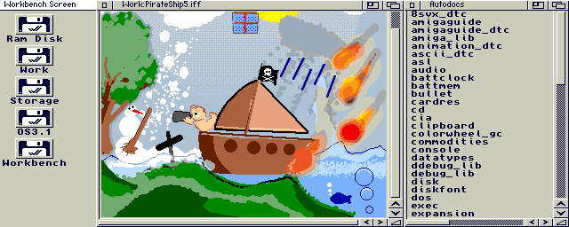

Poniżej zrzut z ekranu systemowego na Amidze 1200. W jednym z okienek widnieje moja ilustracja.
Pozdrawiam serdecznie.

kolego, ty z tą estetyką to poważnie,
czy świątecznie się nabijasz ?
trochę się boje zareagować.

Jeżeli obrazek Ci się nie podoba, to czy mógłbyś wskazać na minusy, czyli elementy które według Ciebie warto by poprawić oraz na ewentualne plusy?
Podchodzę do kwestii mojego malowania jak najbardziej poważnie i chciałbym się rozwijać.
Ten obrazek to jest duży format, a taki wychodził mi najgorzej. Sprawdzam się przede wszystkim w małym formacie.
Przykładem mojej ostatniej grafiki w małym formacie jest gra o tytule Zaczarowana Kopalnia, której grywalne demo niedawno wypuściłem.
Ja odnotowałem postęp podczas malowania powyższego rysunku. Ale dostrzegłem też rzeczy, które nadal kuleją. Rysując elementy obrazka nie podchodzę odpowiednio należycie do ich przygotowania.
Podczas przygotowania tego obrazka korzystam z różnych funkcji Deluxe Painta 5, ale nadal nie używam pędzli (Brushes), które chyba są kluczem do sukcesu. Nie korzystam też z wzorców (Pattern).
Używam szablonów (Stencil), zakresów kolorów (Ranges) oraz rozpylacza (Airbrush), ale w sposób niechlujny. Korzystam z palety w formie RGB i HSV.
Być może problemem jest też brak całkowitego pomysłu na obrazek oraz chaotyczne rozmieszczenie elementów. Jednak nabiera to według mnie kształtów.
Obrazek korzysta z 29 kolorów.

Po naciśnięciu lewego klawisza myszy w panelu, okno przywoływane jest na bieżący ekran. Po naciśnięciu prawego klawisza myszy, okno przywoływane jest na najlepszy dla niego ekran i ten ekran staje się bieżący.
Panel jest okienkiem i też poddaje się skalowaniu (i remapowaniu barw).
Ta technika przyda mi się znakomicie we wszystkich moich projektach. Dotyczy to zarówno programu do odtwarzania animacji, ale też innych programów i gier.
Ilustracja z panelem
