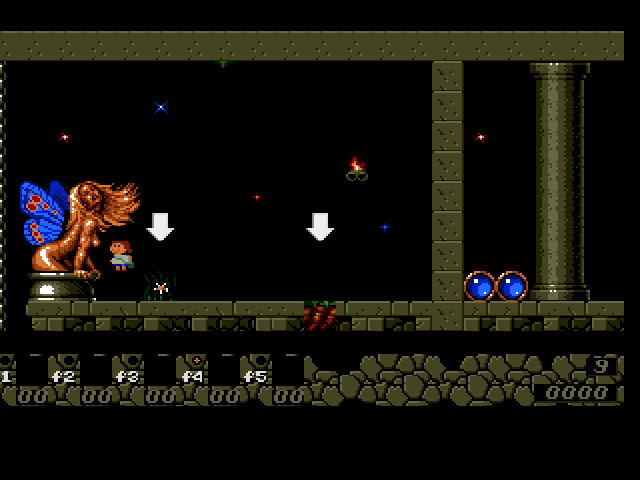

Odpaliłem gierkę pod WinUAE, gra chodzi szybko nawet po emulacji A500.
Z minusów to zauważyłem, że nie do końca działa kolizja zobacz podlinkowany obrazek.
Sterowanie postacią też nie jest najlepsze. Grając na klawiaturze po wciśnięciu 2 klawiszy jednocześnie np. góra i bok postać podskakuje w górę a czasem skacze po ukosie pół ekranu by kolejne pół ekranu przejść i to wszystko gdy wcisnę szybko raz 2 klawisze. Czy jest może dostępny edytor poziomów do gry?
Grafikiem jestem początkującym dlatego ustąpię miejsca lepszym. Gdyby żaden się nie zgłosił to możesz na mnie liczyć. Gdybyś był zainteresowany to można też przenieść grę MagicBall do Twojego silnika, kafelki są gotowe. Podsumowując bardzo ważny jest edytor poziomów, kolizja i płynne przewijanie ekranu.

dziekuje za informacje. grafika jest uzyta cudza stad takie niedociagniecie na tym obrazku (tile powinien sie konczyc dalej, dlatego wydaje sie ze postac jest w powietrzu)
co do sterowanie to klawiatura jest wylacznie testowo, zapomnialem o tym napisac - bedzie sterowanie joystickiem co zmieni diametralnie responsywnosc! :)
edytor mapy jest napisany w html/css/php/js, ale poki co nie udostepniam
