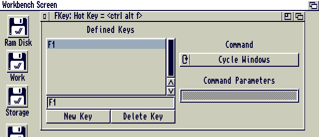

Tak się składa, że do systemu 3.0 (może już w 2.0) dołączono program o nazwie FKey - jest to program typu Commodity i służy do przypisywania funkcji do klawiszy:
Pozwala na przełączanie pomiędzy oknami:
- Cycle Windows,
- Cycle Screens,
- Enlarge Window,
- Shrink Window,
- Toggle Window Size.
Poza tym ma inne funkcje:
- Insert Text,
- Run Program,
- Run ARexx Script.
Tak więc, dzięki Commodity są możliwe operacje na oknach i inne rzeczy związane z biblioteką Intuition, która jest odpowiedzialna za interfejs użytkownika i przetwarzanie wejścia (mysz, klawiatura itd.).
