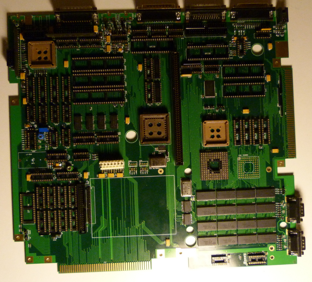

Dzisiaj skończyłem lutowanie GBA1000.
Poniżej płyta bez włożonych scalaków:
A oto ta sama płyta po wsadzeniu scalaków:
Brakuje GALi i LSI1024, które wysłałem do hese z Finlandii, który ma je zaprogramować. Mam nadzieję, że pod koniec przyszłego tygodnia/początek kolejnego otrzymam je gotowe i będę mógł spróbować płytę odpalić.
Nie wstawiłem tez scalaków od Flicker-Fixera i kontrolera IDE, spróbuję uruchomić płytę bez nich. Jeśli pójdzie to wkładam części najpierw od kontrolera IDE, a potem od F-F i próbuję dalej (wszystko juz mam).
Ostatnia aktualizacja: 19.01.2014 20:09:09 przez wali7

Płytka ładnie wygląda, z wyglądu jestem bardzo zadowolony. Teraz oby tylko działała... a tyle rzeczy może pójść nie tak:
mogłem pomylic któryś z ważniejszych elementów, mogła być fabrycznie uwalona PCB, niesprawny któryś element, mogłem coś usmażyć przy montażu... ech.

[#75] GBA1000 - update
@wali7, post #1
Mały update stanu prac.
GBA1000 zafundowała mi huśtawkę nastrojów. Jakieś dwa tygodnie temu sprokurowałem stosowny kabel do zasilacza, zapiąłem ledki, FDD i.... czarny ekran, sprzęt "półmartwy". Znaczy się z niczego nie poszedł dym, a na ekranie monitora pojawia się ten charakterystyczny, delikatny rasterek, stacja cicha, led nie miga. Czyli chipset działa - odpięcie generatora 28 MHz likwidowało nawet te resztkowe objawy "półżycia"... co tylko upewniło mnie w przekonaniu, że niektóre części płyty spełniają swoje zadanie.
Potem była walka z generatorem CPU i dwutygodniowa rezygnacja. W międzyczasie wreszcie zrozumiałem jakie "myki" w taktowaniu CPU Georg Braun wprowadził w ver. 4. Oczywiście miałem to i owo źle, ale poprawki nic nie dały. Dla poprawienia samopoczucia uznałem, że komputer działa w 5% (100% to działanie wszystkiego włącznie z HDD i SD-FF), ale oczywiście była to wielka, czarna, mroczna d...a.
Dopiero dziś wypróbowałem wariant z IC78 (ten wariant nie jest uwzględniony w dokumentacji do v1), i moja Amiga GBA1000 działa na... hmmm...... 20%. Tzn. zielony ekran. Czyli poprzednio nie działało taktowanie CPU, teraz już działa. A uwalony mam prawie na pewno chip-ram (ew. jakiś zimny lucik - to pierwsze układy w tego typu podstawkach jakie lutowałem w swoim życiu), lub (wersja optymistyczna) bufory lub demux chip-ramu.
Ma ktoś jeszcze jakieś sugestie na co jeszcze zwrócić uwagę przy zielonym ekranie? O Garym i Agnusie już czytałem, raczej odpada, bo te układy sprawdziłem w płycie A500 - sprawne.
Wiem że przydałby się oscyloskop, ale nie mam. A znajomi o których sądziłem że mają, też nie...
Na tym na razie kończę. Optymizm OK
Ostatnia aktualizacja: 10.02.2014 19:31:53 przez wali7

A ja już przeszedłem etap czarnego ekranu, i zielony ekran mówi mi wiele ważnych rzeczy:
- cały tor od Denise do DAC jest sprawny
- CPU i kickstart jest sprawny
- cała masa drobnicy łącząca to wszystko do kupy spełnia swoje zadanie
Zielony ekran to jak pisałem: 4 kostki DRAM chipramu, cztery bufory, oraz dwa demultipleksery do dokładnego sprawdzenia. Zamiast kombinacji 80 scalaków :) Mam wielką nadzieję ujrzeć łapkę już niedługo. Niektórzy goście z Amibay mieli dużo gorsze jazdy np. ci co użyli kupione od kippera kostki 3.3 V SRAM. Właśnie muszę tam poszperać i zadać pytanie, niektórzy mają naprawdę solidne doświadczenie w GBA1000.
To nie jest płyta A500, gdzie jest sporo zworek związanych z ustawieniami DRAM na płycie, a których BARDZO wiele kombinacji powoduje zielony ekran, Guru, itp. Tu jest to dosyć proste: 2 MB ChipRAM, kompatybilny Agnus i powinno grać. Jedyne o co mam żal do Georga Brauna, to użycie całej masy starych układów, które wprost wkleił w projekt, zamiast pokusić się o reimplementację w czymś bardziej współczesnym.
Przecież w GBA1000 nie chodzi wcale o zrobienie jakiejś superAmigi supertanio. Wręcz przeciwnie, ani ona super (tylko 68030 50 MHz), ani tania (za podliczenie kosztów zabiorę się po uruchomieniu, ale podejrzewam wydatki między 1k a 2k pln - kupowałem w bardzo wielu źródłach przez jakieś 10 miesięcy). Ale o to chodzi w całej tej zabawie - nie chodzi o POSIADANIE GBA1000, ale o zrobienie, zdebugowanie i uruchomienie jej własnoręcznie. 10000% satysfakcji gwarantowane.
Ostatnia aktualizacja: 10.02.2014 20:35:37 przez wali7

Moja GBA1000 działa. Dzisiaj przyszedł do mnie nowy Fat Agnus - nie mam zielonego pojęcia jak upaliłem poprzedniego, bo na pewno był sprawny, ale stało się, ktoś na AmiBay miał dokładnie tak samo. Zamontowałem go, trochę musiałem pobawić się zworkami i za którymś razem zaskoczyło. Czyli wszystko było zlutowane dobrze, jedyny problem to niesprawny 8375.
Jak na razie pięknie działa. Nic się nie wiesza, bootuje do Workbencha 1.3 (muszę wypalić na Epromie jakiś 3.1), na belce pokazuje śliczne 10 MB wolnej pamięci. Czyli gra. Pięknie bootuje zarówno z FDD jak i z HxC. Jakaś głupawa gierka też się odpaliła.
Niewiele więcej mogę sprawdzić, bo nie podpiąłem jeszcze klawiatury (muszę kupić stosowną złączkę), nawet AVAIL nie nie wpiszę. Nie mam też odpowiednich gniazd chinch (w GBA są takie o odwróconym układzie pinów w stosunku do powszechnie stosowanych... w każdym razie w moich złomo-płytach A500 i A1200 te gniazda są inne i nie nadają się. Ale to żaden problem, na razie nie da się podpiąć audio, chyba żeby kabel chinch wlutować w miejsce gniazd.
Póki co szukam jakiejś bootowalnej dyskietki z SysInfo i spróbuję włożyć do środka układy Flicker-Fixera (nie montowałem ich dotychczas, bo są opcjonalne i dość kosztowne - w razie "zdymienia" byłaby wielka szkoda).
Pozdrawiam wszystkich GBA-owiczów. Da się (a już miałem mało wiary). OK
