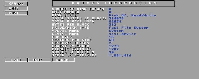

Na mojej GBA1000 (procek 68030 50 MHz) transfer z karty CF to 2,8 MB/s. Karta CF to 2 GB Kinston "z kwiatkiem". Ile wyciągasz na ACA500, skoro piszesz że jest wolno?

"ktoś wyciąga nawet 1.5MB/s to jest całkiem nieźle"No na pewno nie źle, ale chyba jak ktoś używa kart cf z ubiegłej epoki. Teraz mam Extrem III bo ostatnio spaliłem dwa kwiatki, ogólnie karty z serii Ultra są drogie, czego nie można powiedzieć o Kingstonach. Tylko własnie nie wiem, jakie systemy plików obsługuje aca w slocie aux, nie wie ktoś?
A tu moje 1,88 mega na sekundy na samej ACA-500

Sprawdziłem ile u mnie wyciąga transfer z CF na gołej ACA500 i po wpięciu ACA1232 33 MHz.
A oto wyniki:
- ACA500 Kingston 2 MB (jakiś kwiatek jest od góry, więc to pewnie "Kingston z kwiatkiem") - szybkość CPU (wg SysInfo) 1,50 MIPS, transfer z CF 1427 kB/s
- ACA500+ACA1232 33 MHz (wszystko inne to samo, po prostu dopinam drugą kartę) - szybkość CPU 77,53 MIPS, transfer z CF 2553 kB/s
Ta sama karta CF wyciąga na mojej GBA1000 z 68030 50 MHz - 2800 kB/s.
