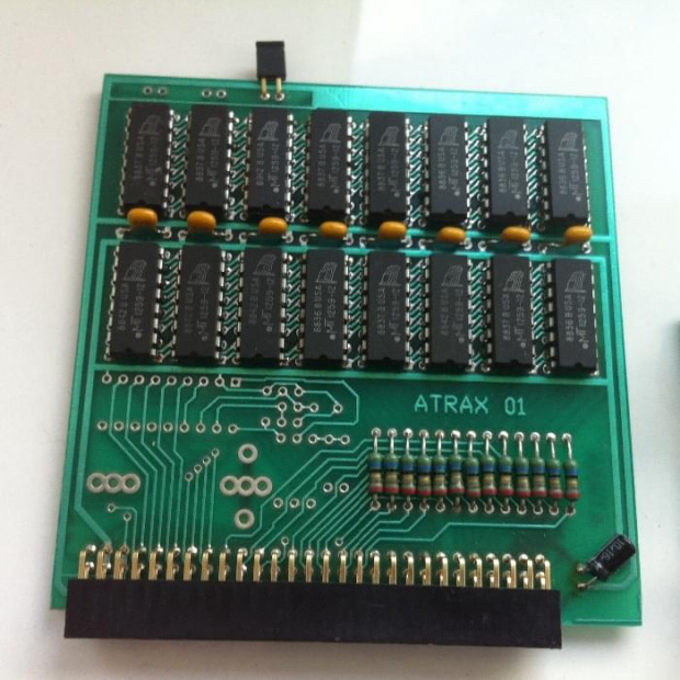

Wynegocjowałem lepszą ceną za tą A500 z Gotekiem, facet obniża cenę i dokłada takie rozszerzenie pamięci 512KB pod klapkę
To jest standardowe 512KB Slow ? Pytam bo w jednym z testów pamięci wyświetlało mu się 512KB Fast
Co ciekawe program pokazuje że Amiga jest na ECS a to podobno zwyczajna A500 na płycie rev 6. Błąd programu czy faktycznie może tam siedzieć ECS ? Tak samo błąd programu z tą pamięcią fast czy faktycznie ta pod klapką to będzie 512KB fast ?

Ja mam Rev 6A i też pokazuje ECS. Płytę 6A możesz łatwo przezworkować tak, żeby to rozszerzenie działało jako dodatkowe 512kB Chip.

Są z tego jakieś korzyści ze zmiany na 1MB chip ? Jeśli to rozszerzenie dodaje 512KB fast (to możliwe ?) to gry wymagające 1MB będą normalnie działały ?
[#51] Re: Amiga 500 - garść pytań od zielonego
@Fenio, post #50
Niektóre będą, niektóre nie. Część wymaga chip, część Fast. Różnie to bywa, podobnie jak z kickstartem - część gier działa jedynie ze starym kickiem, część z nowszym. Dlatego whdload jest takim ułatwieniem bo podstawia grze odpowiedniego kicka. Ale na A500 pozostaje Ci tylko zabawa z emulatorem stacji dyskietek bo dyski zewnętrzne i karty turbo pozwalające na zabawę z WHDLoad nie są tanie. Dlatego sugerowano Ci zwrócenie się w stronę A600 czy 1200. Nawet jeśli na początku korzystałbyś z Goteka to zawsze masz bazę do przyszłej rozbudowy. Z A500 nie będzie tak łatwo.

Jak to jest z tymi typami pamięci... lepiej mieć 512KB Slow czy 512KB Fast jako rozszerzenie do A500 ? I czy są gry które NIE zadziałają prawidłowo tylko z pamięcią chip (np. A600 z 1MB lub 2MB chip) bez pamięci fast/slow ?

Po pierwsze to kliknij w zakladke prywatne wiadomosci w prawym gornym rogu ekranu bedac zalogowanym. Po drugie to lepiej miec przelacznik Chip/Slow a nie jak mowisz "Slow/Fast". A 600 jest mniej kompatybilna bo ma sam Chip ale za to Chip jest bardziej pozadany przy tworzeniu grafiki/muzyki i do niektorych gier.

Jedyne czego się obawiam to działania tego rozszerzenia jeśli jest ono widziane jako Fast. Jak miałem kiedyś A600 to w ogóle mnie temat pamięci Slow/Fast nie obchodził, miałem 1MB chip które potem rozszerzyłem do 2MB i praktycznie wszystkie gry działały. Jak jakaś nie działała na Kickstarcie z A600 to wgrywałem downgrade do v1.3 (zajmował 0,5MB ram) i takie gry jak pierwszy Lotus dało się odpalić. Teraz będzie (chyba) trochę więcej kombinowania z tymi chip/slow/fast jeśli się okaże że przy 0,5 chip + 0,5 fast gierki wymagające ogólnie 1MB pamięci nie będą chciały działać.

To nie jest FAST juz ci Selur pisal, to pamiec tzw SLOW. Najwieksza kompatybilnosc z gierkami pisanymi pod A500 ma wlasnie takie rozszerzenie jak Twoje. Nie bedzie zadnego kombinowania. Do gierek ustaw po prostu SLOW i nie martw sie juz tym. Jak cos Ci nie pojdzie to ustawisz na chwile na CHIP i sprawdzisz czy dziala, ale podejrzewam, ze grajac w to co chcesz ze staroci, to nie bedziesz musial niczego przestawiac, tylko ladowac adfy na pena, wciskac knefel na goteku i restartowac Ami dla wgrania kolejnej gierki
[#59] Re: Amiga 500 - garść pytań od zielonego
@lysyzastary, post #58
A gdzie to się ustawia fast i slow ? Na płytce rozszerzenia czy na płycie głównej amigi ?
[#60] Re: Amiga 500 - garść pytań od zielonego
@Fenio, post #59
Wszystko zależy jaką masz wersję płyty, ale generalnie trzeba sobie zamontować przełącznik dwupozycyjny dwusekcyjny i podłączyć przewody do:
A500 rev 6:
0,5MB chip + 0,5 MB slow - JP2 zwarte 1,2 i JP7A zwarte 2,3
1MB chip - JP2 zwarte 2,3 i JP7A rozwarte
