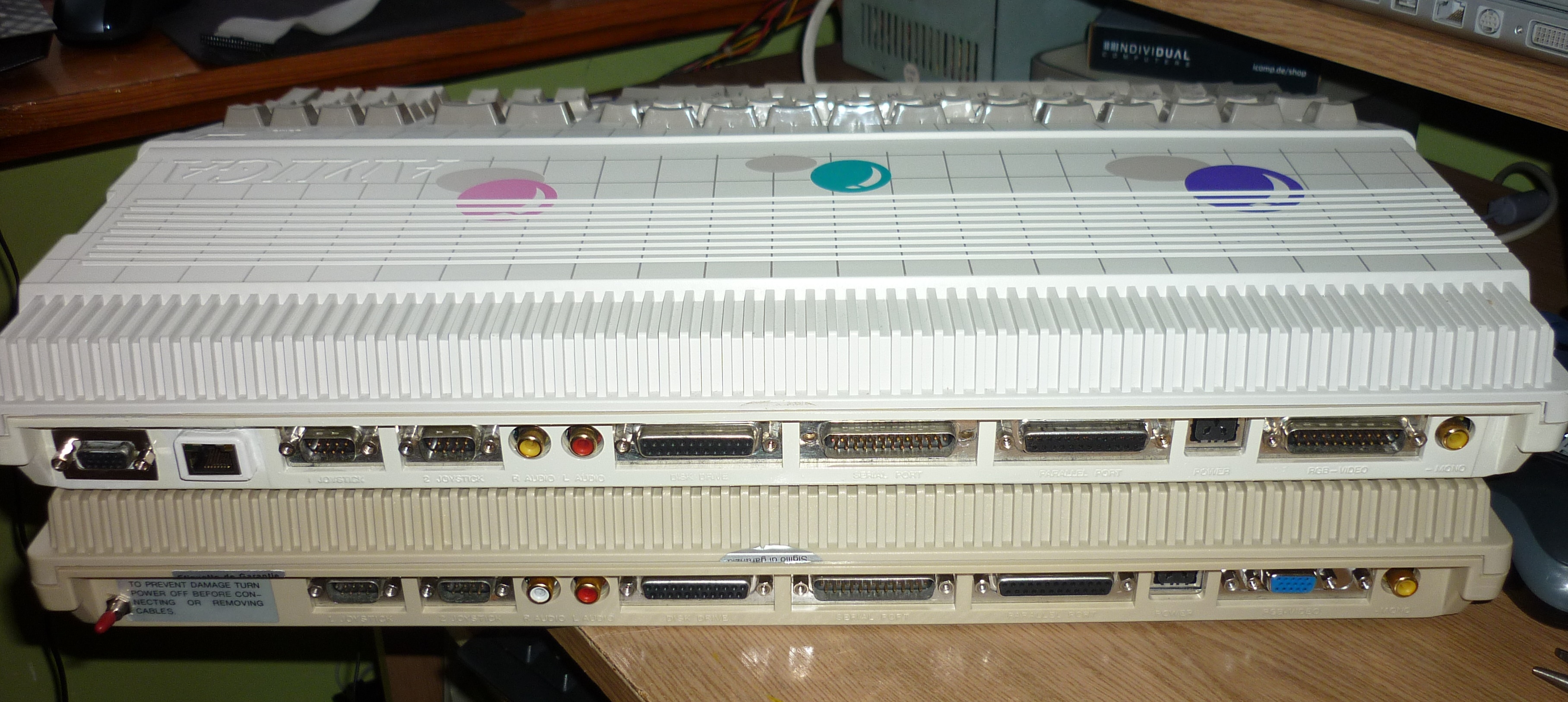

[#114] Re: A604n + IndivisionECS
@tbone, post #109
Ja mam tak
Ostatnia aktualizacja: 27.12.2018 13:52:48 przez Dorian3d
[#115] Re: A604n + IndivisionECS
@Dorian3d, post #114
Sprytne to! To w pierwszych Indi AGA MK1 były d-sub'y montowane na takich małych PCB? Teraz jak znalazł do A500! Ciekawe, czy weszłoby w miejsce modulatora w A600.
[#116] Re: A604n + IndivisionECS
@Michciu, post #115
Na PCB masz nadrukowane Kipper, to jest produkt zewnętrzny.
