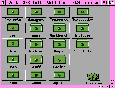

Przygotowuję szablon Workbench w 16 predefiniowanych kolorach (w rozdzielczości 640x256 i 640x512) z ikonami i tapetami.
Idealny jak ma się mało RAMu.
Ikony ładują się z dysku błyskawicznie i nie trzeba ich remapować.
Potrzeba tylko programu FullPalette by zdefiniować całą paletę.
Tutaj mały podgląd domyślnej ikony szuflady (jeszcze bez tapety na okienko). Jest w 16 kolorach choć korzysta z mniejszej ich liczby.
W planach więcej wariantów szuflady.
Rozdzielczość 640x512 (monitor DblPAL) w 16 kolorach śmiga jak należy.

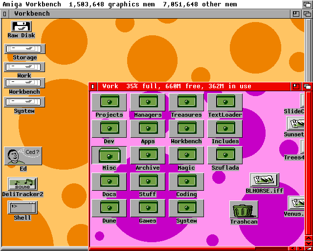

Ja używam zupełnie customowej 16-kolorowej palety, w której mam 2 odcienie zieleni, 2 odcienie pomarańczowego itp.
Zauważyłem, że szare tło i ikony z ramkami standardowe w WB 3.x najlepiej komponują się z prostymi tłami i formami.
Oto jak może prezentować się bardzo proste tło "ser z dziurami" + "szampan z bąbelkami".
Nie wszystkie ikony jeszcze podmienione (tylko szuflady). No i ciekawym jak by to wyglądało bez szarych ramek.
Ostatnia aktualizacja: 17.06.2017 04:40:16 przez Hexmage960

Pstrokato
