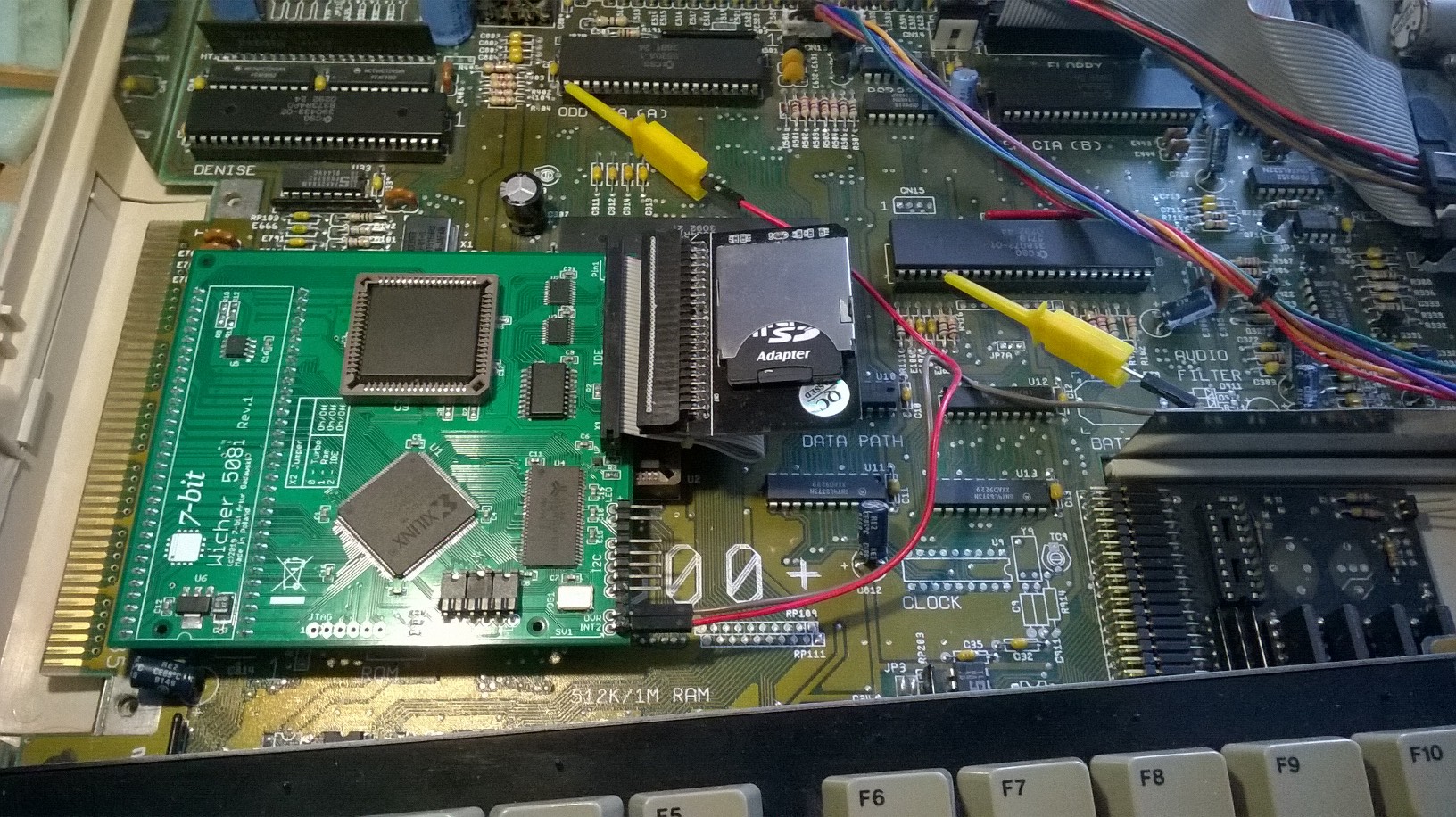

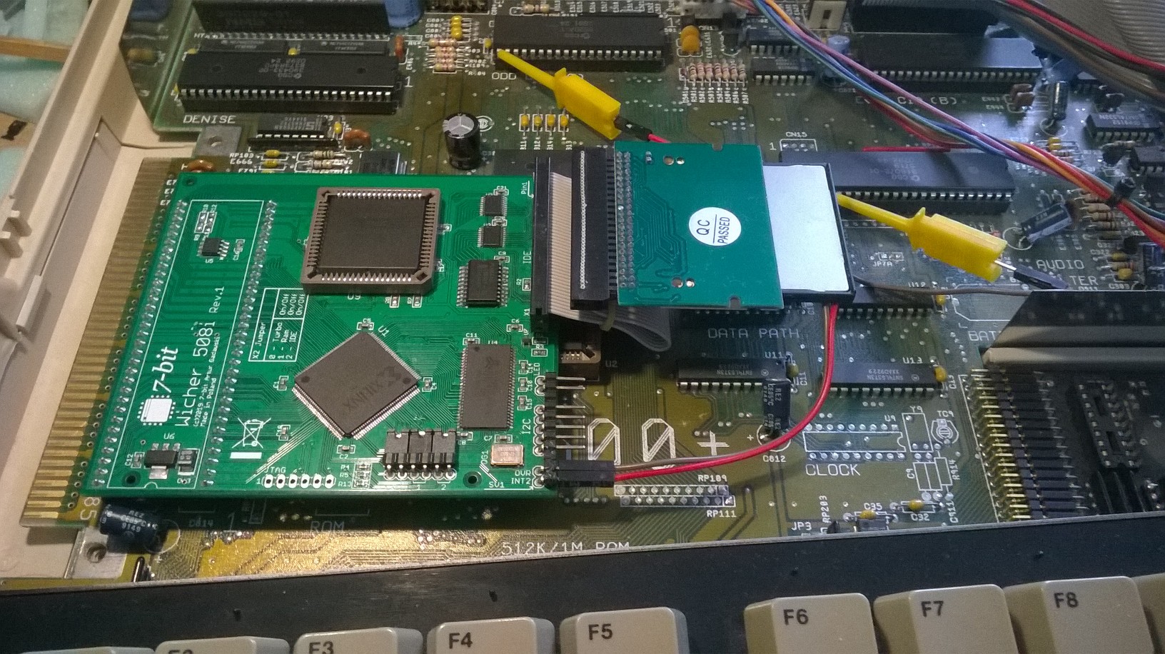

Tak wygląda podłączony Wicher508i. Nie musisz mieć twardego dysku podłączonego, można podłączyć adapter IDE-SD lub IDE-CF. Jak widać wszystko mieści się w środku i nie trzeba nic lutować.
