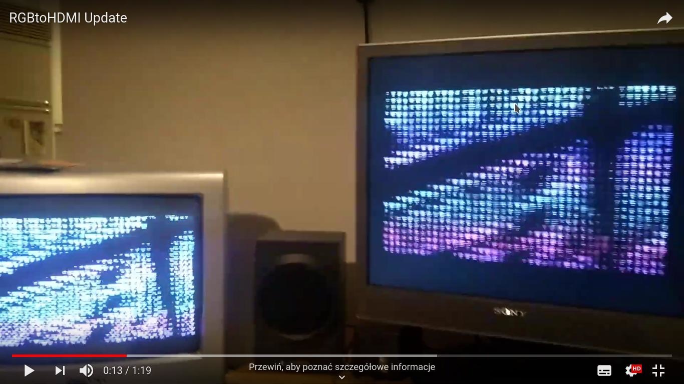

[#1] RGB do HDMI Karta Video adapter na Raspberry PI
Bez zbędnego pitolenia
https://github.com/c0pperdragon/Amiga-Digital-Video
albo od razu https://www.youtube.com/user/brostenen
Czyli jak podłączając raspberry do do A500 skalować dobrze obraz na nowych ekranach.
Jednak jest to w sferze moich zainteresowań i nasuwa mi sie kilka pytań
Ktoś z rodaków już to zaimplementował ?
Czy występują opóźnienia np w grach? Bo obraz na youtube wygląda nieźle.
[#2] Re: RGB do HDMI Karta Video adapter na Raspberry PI
@pleban, post #1
Wystarczy spojrzeć na YT i widać że może być kilka "pikseli" wolniej. Ale czy to wpływa na rozgrywkę to już zależy w co się gra.
