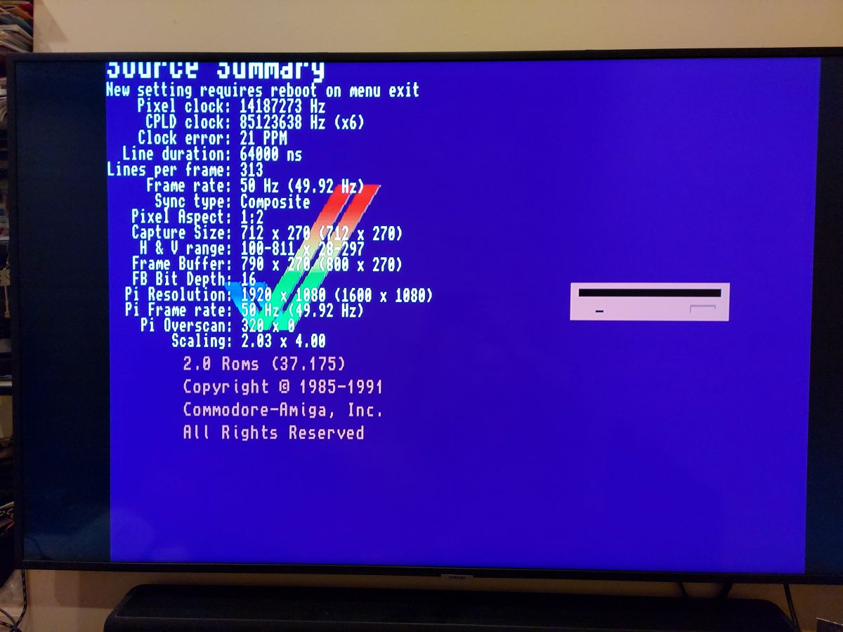

Znalazłem chwilę i uruchomiłem pierwszą sztukę, w moim przypadku trochę skalowanie się rozjechało, ale chwila konfiguracji i będzie można liczyć pixele ;)
