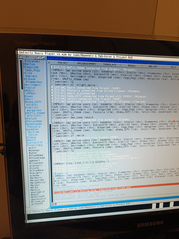

[#361] Re: Infinity Music Player v3.0 (i wyzej)
@_DiskDoctor_, post #360
tak dlugie przerwy swiadcza o tym, ze ze zgubilo sie polaczenie, po tym czasie dziala handler w tle, ktory je wznawia, uzywasz wifi z warpa? masz antenke przyczepiona?
czy wyniki dla: ping szajb.us
sa ok?:)
[#362] Re: Infinity Music Player v3.0 (i wyzej)
@juen, post #361
mozliwe, ze router ubija to polaczenie, moze masz wlaczone jakies filtry, najprosciej byloby sprawdzic jak program dziala przy jakims innym necie (np udostepnic z komorki)
[#363] Re: Infinity Music Player v3.0 (i wyzej)
@juen, post #362
TAK
sa ok?:)
Są super. 100% / 21 ms
Też o tym myślałem bo miałem kiedyś na ruterze takie filtry port/usługa. Ale teraz mam wyłączone filtrowanie wszelkie. Więc to nie to.
Spróbuję.
Tymczasem. Mnie się wydawało że gdzieś w programie była opcja proxy. Ja mam ruter w domu (proxy) ale może się zdarzyć, że -- jeśli WARP łączy się z siecią 5 GHz -- po drodze jest repeater WiFi, co _może_ może bruździć. To tylko spekulacje; sądzę jednak że łączy mi się z siecią 2,4 GHz (802.11g) gdzie nie ma repeatera.
[#364] Re: Infinity Music Player v3.0 (i wyzej)
@juen, post #362
Niestety przełączając się na komórkę, musiałbym zmienić wszystkie DNSy, gateway'e i co jeszcze, a nie pamiętam gdzie to jest. Więc zrobię to w ostateczności ponieważ wystarczająco długo już się naszarpałem żeby mieć net na Amidze z domowego wifi. Tymczasem, przyjrzę się ruterowi:
- firewall: wyłączony
- sterowanie pasmem dla IP (konkretne IP): wyłączyłem dla WARP
Znalazłem taką opcję: "Wymuś połączenie IPv4". To jest odznaczone.
Wolę takich rzeczy nie zmieniać, ale jeśli to ma pomóc to daj znać --> włączę tylko IPv4.
Tymczasem przeklikam pozostałe opcje na ruterze, może jeszcze coś znajdę.
[#365] Re: Infinity Music Player v3.0 (i wyzej)
@_DiskDoctor_, post #364
Wyszedł speed test z IMP3: 42 kb/s.
Wcześniej speedtest podał w tej Amidze 10 Mbps.
Nie jestem przekonany, czy to wina połączenia sieciowego; ping / speedtest / ściąganie z Aminet / www, wszystko mi działa.

Zdecydowanie na początku powinieneś jednak spróbować innym internetem, roadshow się prosto ustawia IP, gateway i nameserver, minuta roboty, ale czemu musiałeś w ogóle to zmieniać? Nie masz dhcp na routerze włączonego?

No i na modemie z telefonu po wifi jakoś działa.

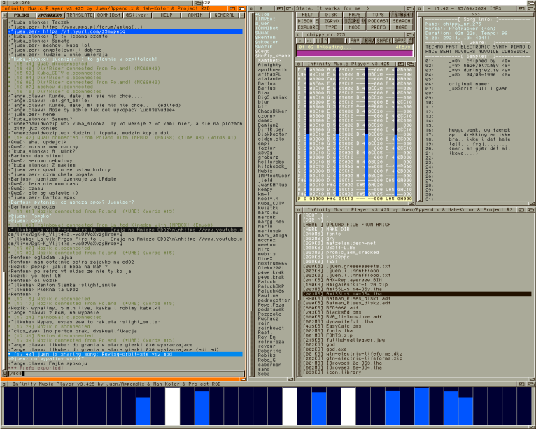

A tu screenshocik z Morphosa 2560x1600
5

To jeszcze raz.
[#388] Re: Infinity Music Player v3.0 (i wyzej)
@Kwiatki, post #387
NIEZLE KWIATKI!!!
4
