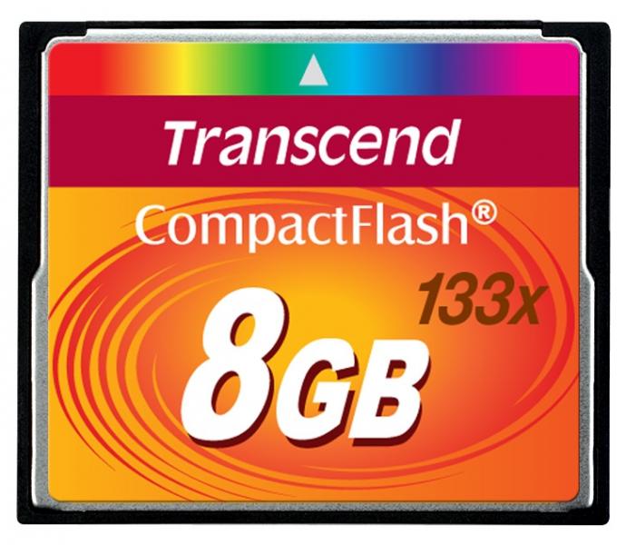

Nie ma pewniaka. Tuataj jest fotka karty, która działa u mnie na A1200 (IDE i PCMCIA) i chyba nawet testowałem ją z powodzeniem na A600,a ktoś kupił podobno identycznie wyglądającą i mu nie działała na A1200.

Kolorowy Transcend nie działa u mnie w pcmcia. W pcmcia powinien
działać Transcend o jednolitym, pomarańczowym kolorze.
Zamówiłem nawet pomarańczowego, ale i tak przyszedł
kolorowy. "Panie, to to samo" usłyszałem. W przypadku
Amigi nie to samo, pomarańczowy ma inny kontroler.
U mnie działa
Po za tym ta karta z "tęczową" wstawką dzieli się jeszcze na podkategorie "133x w elipsie" i "133x nagie"
