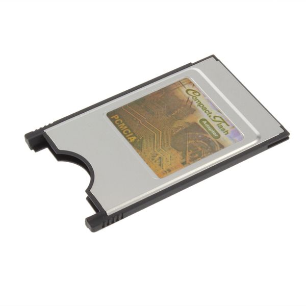

Ja używam:
i działa.
oraz karty CF na PCMCIA

U sordana kupiłem już kilka rzeczy i jestem mega zadowolony :) Właśnie od niego przyszedł adapter PCMCIA - CF - SD.

Znalazłem kartę 4GB, mniejszej nie mam. Sformatowana na FAT32. Wkładam do Amigi i nic się nie dzieje. Nie widzi. A podejrzewam, że powinna się pojawić ikona. Jeśli nawet format będzie inny niż dosowy, to pewnie powinno być coś w stylu CF0??? (czy może CC0???)
Mam rację?
Prawdopodobnie jednak PCMCIA jest po prostu walnięte.
PS. Próbowałem też i formatować na FAT, ale nic to nie zmienia.
