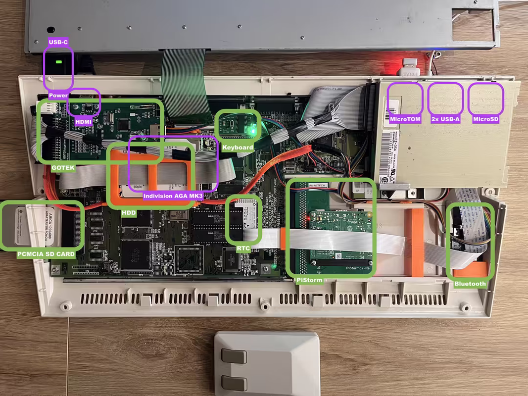

@KubikRulez, post #1
To jest w zasadzie koniec projektu. Dzisiaj doszedł moduł zegara czasu rzeczywistego i to był ostatni klocek tej układanki. Jestem super zadowolony - samemu ponaprawiałem płytę główną i powsadzałem do niej wszystkie komponenty, jakie chciałem mieć. I jak się okazuje całkiem zgrabnie to wyszło, jeszcze jest sporo miejsca wolnego w obudowie.
Tak więc to koniec projektu... jak na razie Bo w wersji 2.0 będę chciał zrobić swoje PCB pod porty USB, kartę SD i mikroprzełączniki do Goteka. Zabuduję też tego Powersharka. Teraz poszedł na zewnątrz, bo to zgrabnym maleństwem się okazało, ale i tak jest najbardziej wystającym z tyłu elementem. Dodatkowo chciałbym zrobić adapter do HDD aby go zdjąć z Indivision i gdzieś bardziej z boku umieścić. Mając tyle miejsca, mógłbym także coś jeszcze wcisnąć, tylko co? pomysł

[#68] Re: Moja ostateczna Amiga 1200
@KubikRulez, post #67
Ładnie to wygląda.Porządna robota.
[#69] Re: Moja ostateczna Amiga 1200
Super. Zazdroszczę umiejętności i pomysłowości. Gratuluję.
