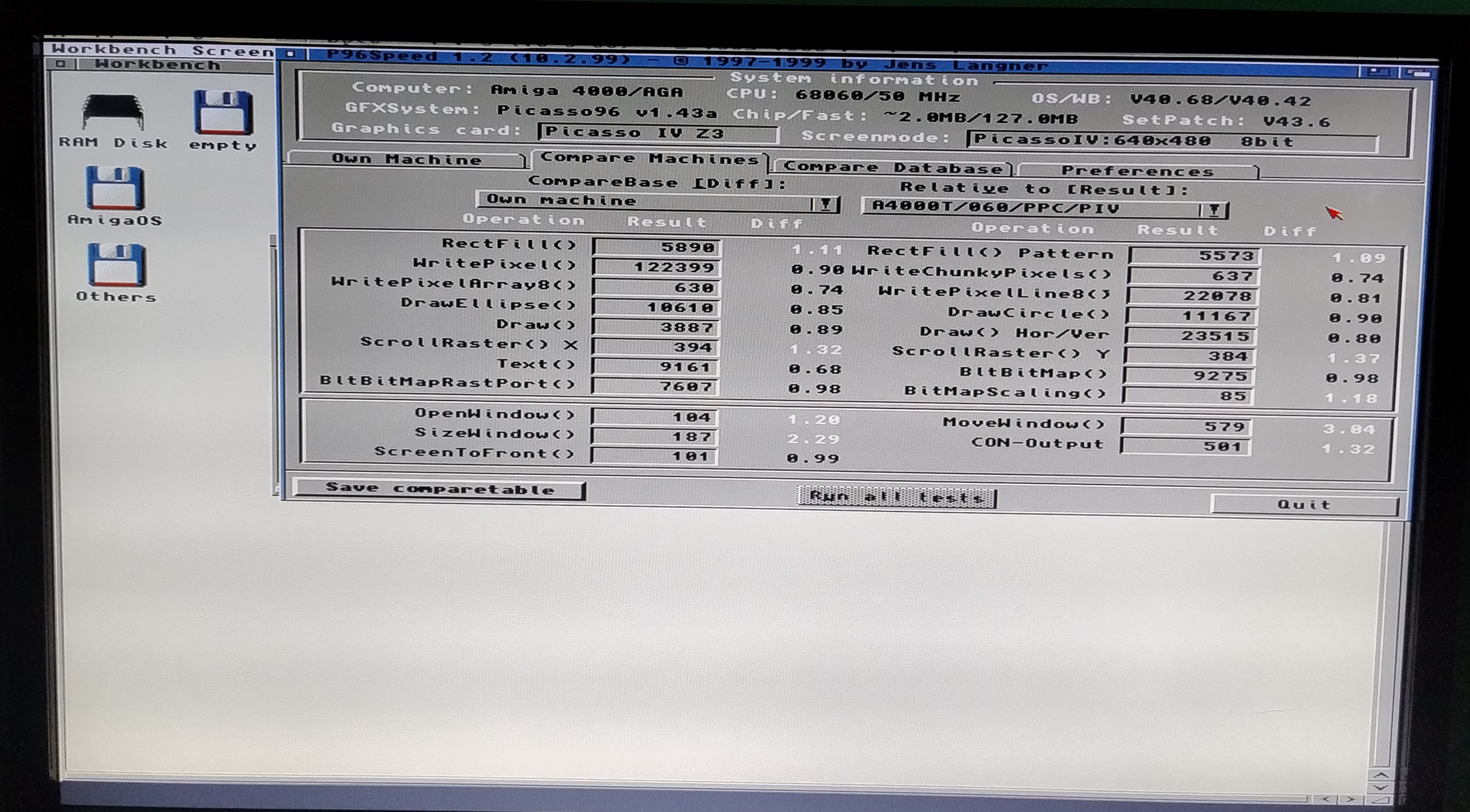

Dla porównania mój P96 test 640x480x8

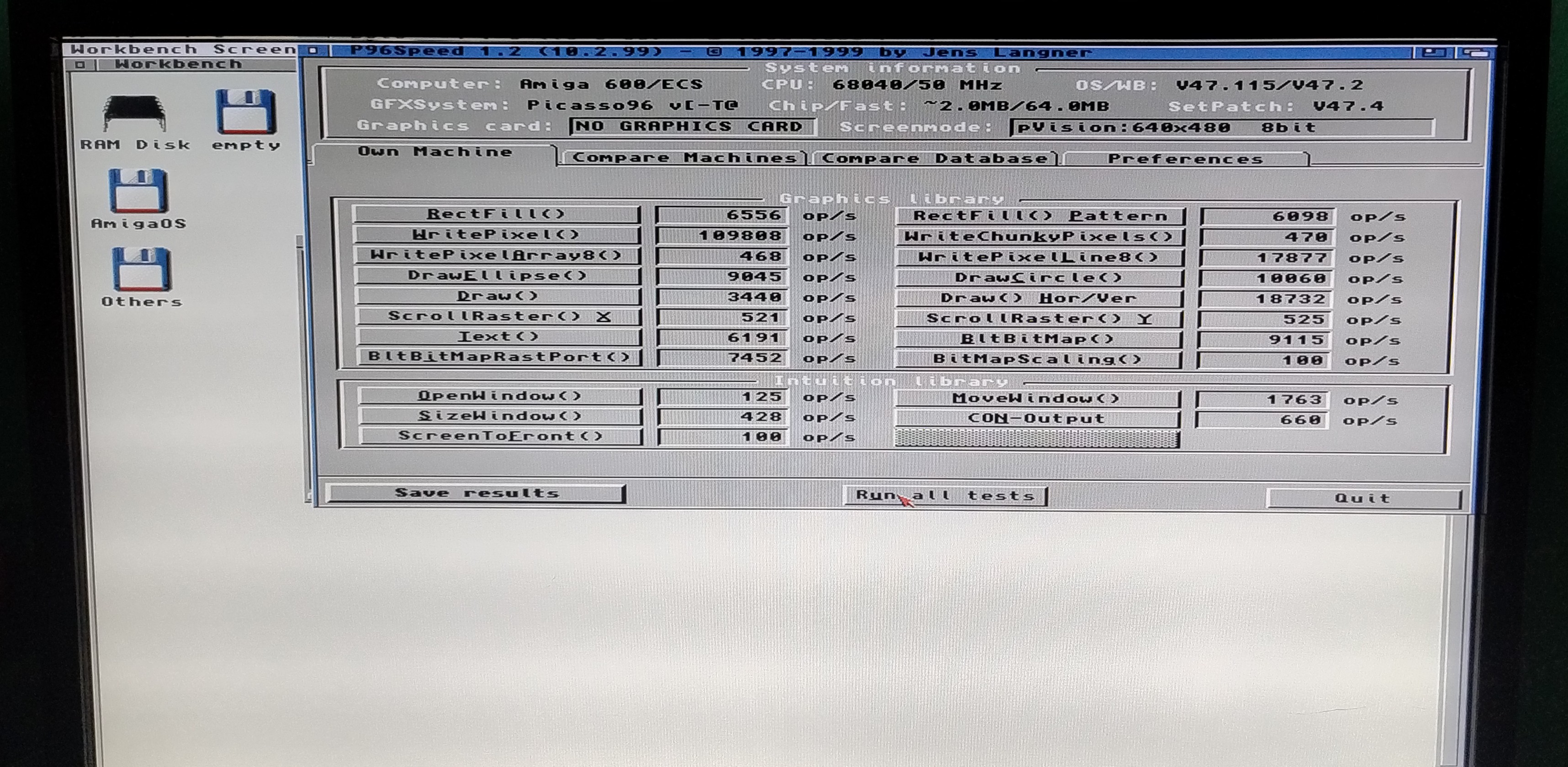

Czy ja dobrze wiedzę, że w tych testach karta jest szybsza na A600 040 od A1200 060 ?
[#146] Re: PCMCIA GPU P-vision
@lukjan, post #145
Też to zauważyłem.. to jest zagadka...
Niby pcmcia w A1200 miało być szybsze.
Ciekawe jaka szybkość pamięci na karcie PPC u Kitecha.

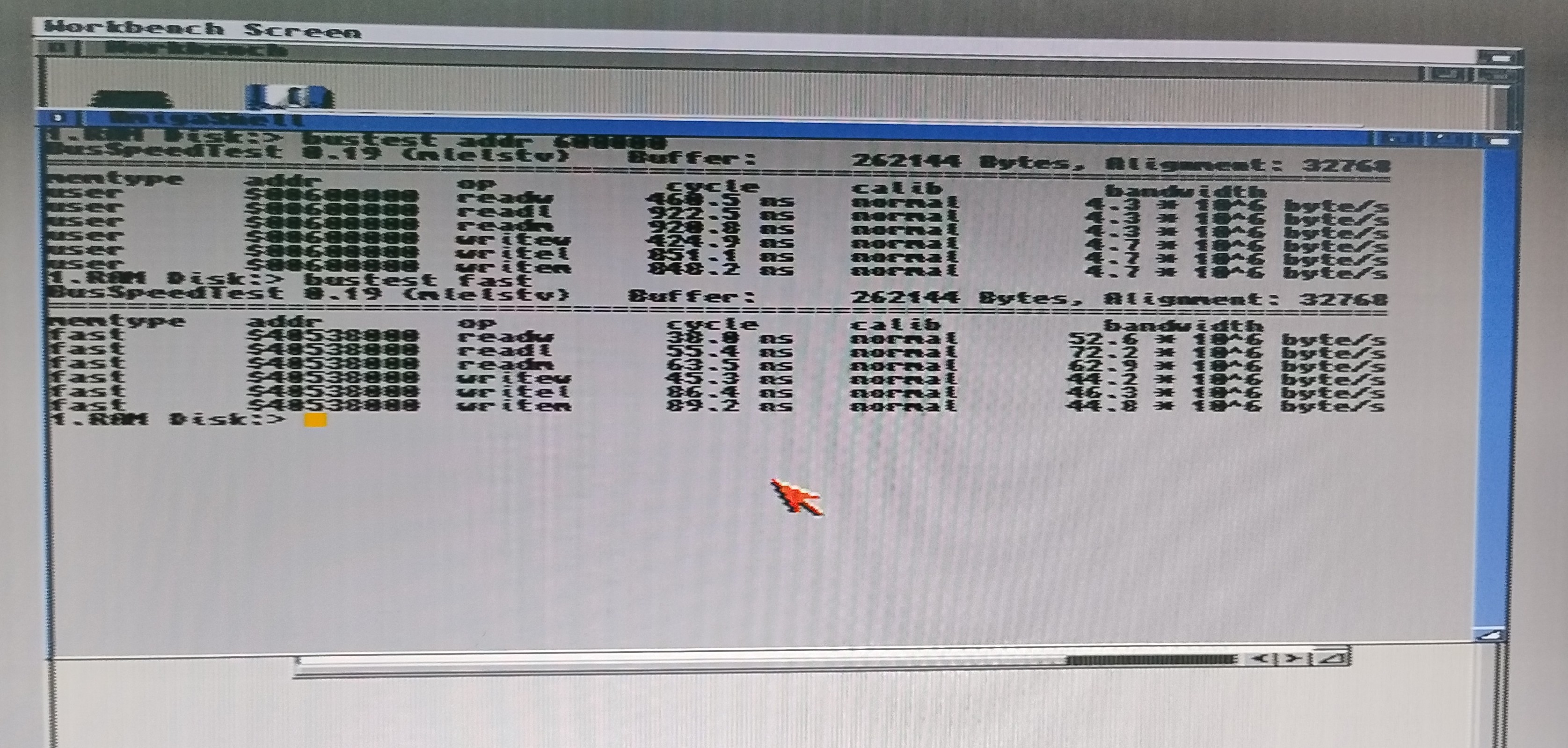

Przydałoby się zobaczyć jakie wyniki są prędkości pamięci w BusTest-eście.
