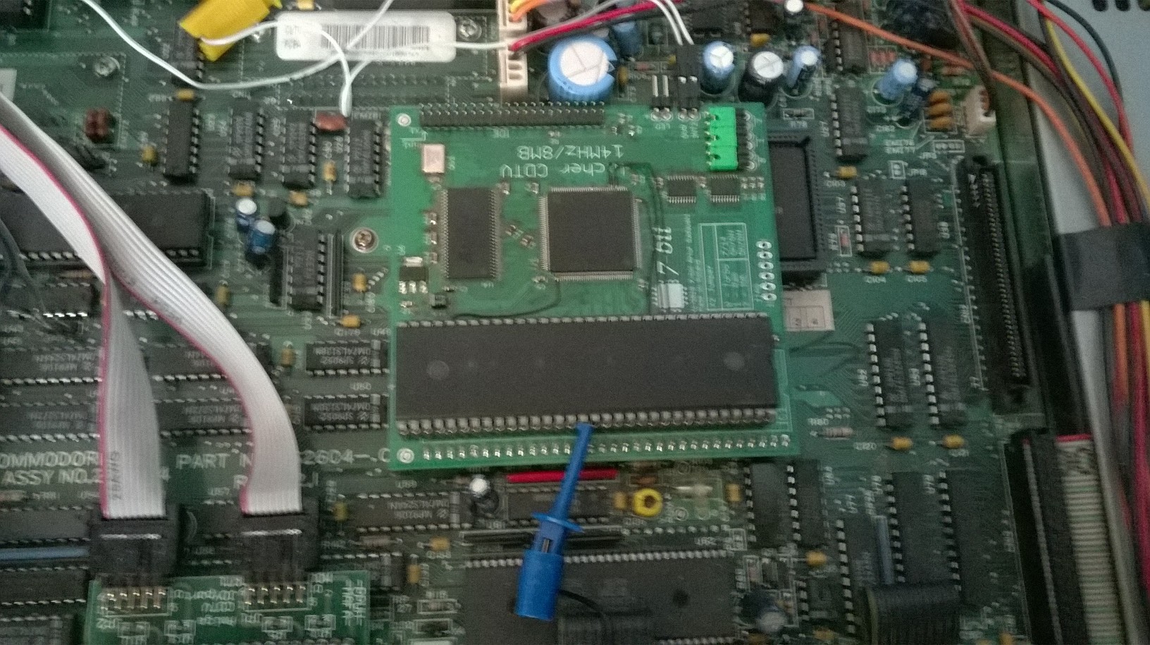

Na moim turbo do CDTV z 68000 udało mi się tylko zmusić system do wyświetlenia ikonki płyty CD na Workbenchu. Jakiekolwiek kliknięcie w nią nie daje efektów.
A tak wygląda prototyp karty
[#36] Re: Wicher CDTV
@skofrant, post #33
Co znaczy dokończy projekt?
Projekt polegał tylko na wsadzeniu karty do CDTV.
Czyli został zakończony.
Jak ktoś chce powtórzyć to, to sam musi zapolować na taką kartę.
