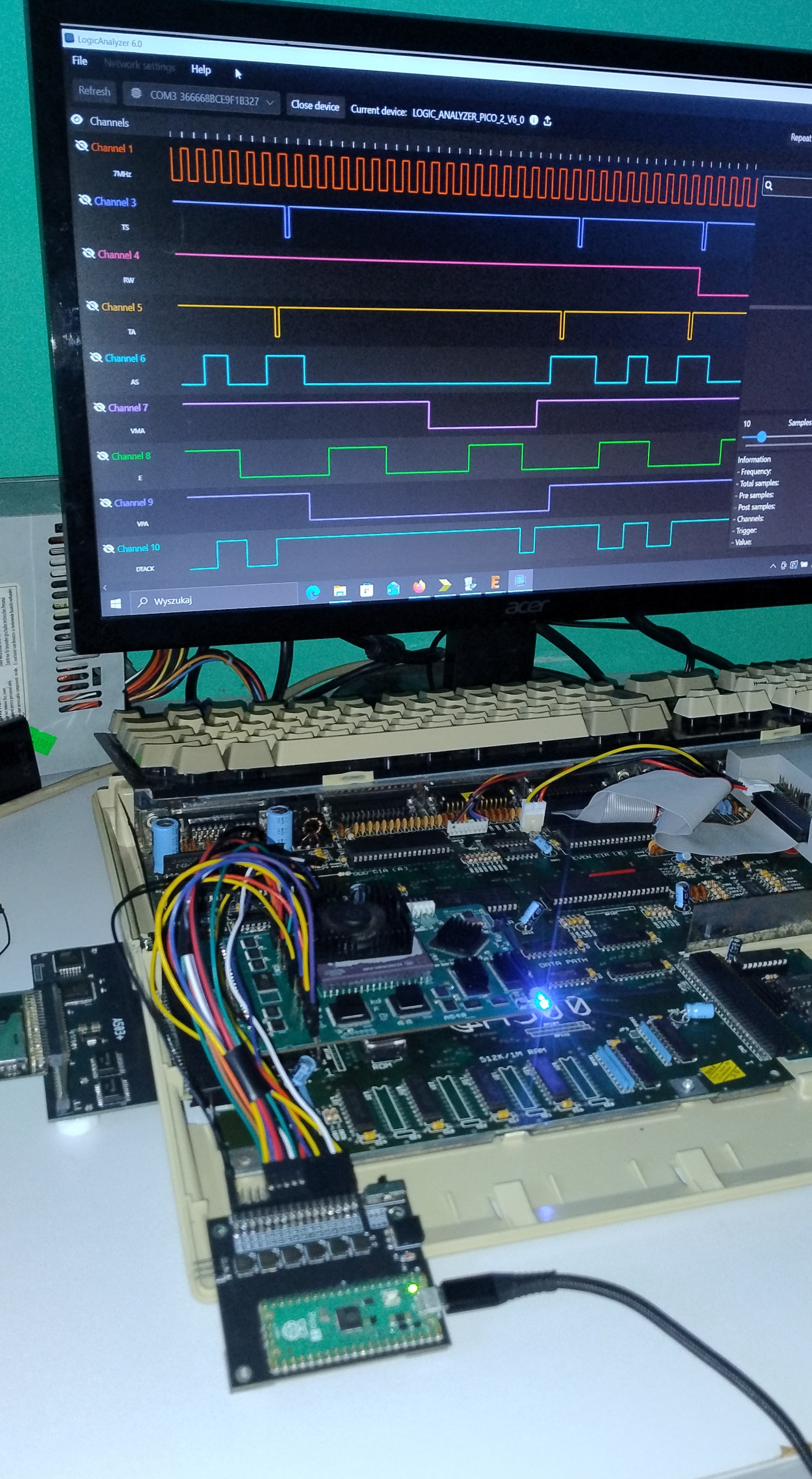

Przetestowałem i nadal tak samo. Sprawdziłem też te niedziałające całkiem procki jeszcze raz w Apollo no i tam nadal działają ok nawet takie 3 sztuki fabrycznie na 33mhz opisane w Apollo chodzą bez problemu na 40 a w a640 nie ruszają. Wymieniłem xilinxa na wersję industrial i też bez różnicy. Już nie mam siły dzisiaj ma dalszą zabawę. Łatwiej już chyba wymieniać czego nie wymieniłem w tej karcie niż co wymieniłem. Zostały chyba tylko te lvc245 i pamięć RAM i ROM oraz czip generujący zegar. A no i stabilizator 3.3v.

Sprawdziłem na 4 płytach łącznie jednej 2D, dwie sztuki 1.3 i jedna1.5 zmieniłem te cztery LVC245 i teraz wszystkie 245 są typu SN74CB3T3245PW ale to w ogóle jak by nie ma wpływu na to jak ta karta u mnie działa. (przy okazji przetestowałem że można je używać zamiennie). Ciągle tak jak by z tym resetem było coś nie tak ale przy ustawieniu karty na inny mnożnik niż x10 Czyli jak włączam a karta ma zapamiętany mnożnik x8 lub x12 to nie wstanie komputer tylko dopiero po resecie. Ale jest nadal też problem z tym że większość sprawnych CPU nie chce nawet na mnożniku x10 się uruchomić. Działają tylko te z jak by nowszą maską (L88M i 72K88M). W międzyczasie sprawdzę jeszcze te rezystory pullup 1k te od góry wszystkie mają około 1k ale może pomyliłem jakiś 10k z 1k pomysł zasadniczo wszystko poza pamięciami ROM i RAM generatorem zegara. Zaraz ale u mnie nie ma LM75 bo jeszcze nie dotarły do mnie ale czy to może mieć taki wpływ na działanie karty?

Wypadałoby sprawdzić co naprawdę produkuje PLL, bo z mojego (niewielkiego) doświadczenia wynika, że jest to jeden z bardziej zawodnych elementów amigowych kart. A objawy polegają najczęściej właśnie na braku działania przy konkretnych mnożnikach.

To, że mam problem z miękkim resetem lub nie uruchamianiem się od razu po włączeniu na 28 lub 42 MHz to raczej nie jest z tym związane. na 28 lub 42 udaje się za to uruchomić kartę jak najpierw przytrzymam reset a potem włączę Amidze zasilanie i zwolnię linię resetu. Wtedy uruchamia się od razu nawet na 28 lub na 42MHz. Ale na 35MHz działa u mnie wszystko ok reset z klawiatury i softwearowy (np. po załadowaniu loadmodule).
Edit: przez przytrzymanie resetu mam na myśli zwarcie do masy linii "_KB_RESET" (kolektor tranzystora Q511 na płycie Amigi)
