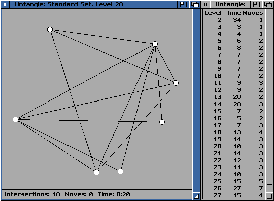

Intensywna sesja programistyczna na AmiParty w Chełmie dała efekt w postaci prawie działającej tabeli najlepszych wyników. Prawie, bo jeszcze nie w pełni obsłużone jest scrollowanie tabeli, czas będzie lepiej wyglądał w formacie 00:00:00, nie działa jeszcze wybieranie poziomów (czyli nic się nie dzieje po kliknięciu w poziom) no i przede wszystkim nie ma zapisu/odczytu do pliku. Będzie robione.

Wypuściłem na GitHubie wersję 0.5 w której lista poziomów jest już w pełni funkcjonalna, a więc można ją skrolować oraz kliknięcie w wybrany poziom ładuje go. Dodałem jeszcze zabezpieczenie, jeżeli klikniemy w poziom, a ten, który jest właśnie załadowany ma zrobiony co najmniej 1 ruch, gracz jest proszony o potwierdzenie opuszczenia poziomu.
Do wersji 1.0 zostało jeszcze automatyczne zapisywanie listy poziomów na dysk po każdym rozwiązanym, oraz jej załadowanie przy starcie gry, żeby wreszcie nie trzeba było za każdym razem zaczynać od początku. szeroki uśmiech Wtedy też gra trafi na Aminet.

Trochę wieczornej walki z kodem i jest. Untangle automatycznie zapisuje listę wyników, oraz pozycję i rozmiary obu okien. Odbywa się to po każdym rozwiązanym poziomie i przy wyjściu z gry. Dane te są ładowane na starcie i ładowany jest pierwszy nierozwiązany poziom.
Niecierpliwi mogą pobrać źródła z brancha 'game-state' na GitHubie i skompilować. Do wydania 1.0 chciałbym jeszcze dorzucić 100 nowych poziomów i wtedy również wrzucić grę na Aminet.

Tak się zastanawiam, w jaki sposób sprawdzasz, czy któreś linie się przecinają. Domyślam się, że punkty to po prostu lista lub tablica zmiennych o dwóch współrzędnych (x,y). Po każdym ruchu następuje pewnie sporo sprawdzania dla x i y każdego punktu względem innych punktów.
Oczywiście, jeśli to tajemnica, to zrozumiem
[#80] Re: Untangle
@tukinem, post #79
tu masz źródełka :)
https://github.com/grzegorz-kraszewski/untangle/tree/main/src
pij dopóki nie wyschło :)
[#81] Re: Untangle
@tukinem, post #79
Nie, to nie jest żadna tajemnica. Kod znajdziesz w pliku lscm.c. Do zgadnienia podchodzimy tak, że bierzemy dwa odcinki których przecięcie chcemy sprawdzić, załóżmy odcinek AB i odcinek CD. Najpierw trzeba sprawdzić, czy odcinki nie spotykają się w jednej kropce, bo algorytm uzna wtedy że one się przecinają, natomiast zgodnie z regułami gry - nie. To robi funkcja SegmentsHaveCommonDot(). Po wyeliminowaniu tego szczególnego przypadku, dzielimy zagadnienie na dwa prostsze: jeden z odcinków w myślach przedłużamy do nieskończonej prostej i sprawdzamy, czy drugi przecina tę prostą, funkcja SegmentIntersectsLine(). To trzeba zrobić dwa razy. Jeżeli prosta wyznaczona przez punkty AB przecina odcinek CD, a prosta wyznaczona przez punkty CD przecina odcinek AB, to oba odcinki muszą mieć punkt wspólny.
Z kolei jak sprawdzamy, czy prosta przecina odcinek? To polega na sprawdzeniu, czy oba punkty odcinka leżą po tej samej stronie prostej (nie przecina), czy po przeciwnych (przecina). Robi się to za pomocą policzenia dwóch iloczynów skalarnych. Załóżmy, że punkty A i B wyznaczają prostą i sprawdzamy, czy przecina odcinek CD. Wybieramy jeden z dwóch punktów wyznaczających prostą, na przykład A i liczymy iloczyny skalarne: wektorów AB i AC oraz wektorów AB i AD.
Iloczyn skalarny dwóch wektorów jest proporcjonalny do cosinusa kąta skierowanego między nimi. Mnie te kąty jako takie nie obchodzą, tylko ich znaki. Jeżeli oba są takie same, to oba punkty odcinka leżą po tej samej stronie prostej i przecięcia nie ma. Jeżeli znaki są różne, to jest przecięcie. Trzeba jeszcze obsłużyć przypadki graniczne, gdy co najmniej jeden punkt odcinka leży na prostej.
Oczywiście sam tego nie wymyśliłem, to podstawy geometrii analitycznej na płaszczyźnie, które trochę pamiętałem ze szkoły, a resztę wyszperałem w sieci.
[#82] Re: Untangle
@tukinem, post #79
Co nieco, ale tu jest zrobiona optymalizacja. Po załadowaniu poziomu są liczone wszystkie przecięcia. Natomiast po wykonaniu ruchu aktualizowane są tylko przecięcia linii, które zostały przesunięte (są dołączone do przesuwanej kropki) z tymi, które nie zostały przesunięte. To bardzo zmniejsza ilość obliczeń. Przykładowo, załóżmy, że mamy 100 linii. Na początku poziomu trzeba policzyć wszystkie przecięcia, czyli 10 000, ale odpadają przecięcia linii samej z sobą, oraz jeżeli policzymy przecięcie linii M z linią N, to nie ma sensu liczyć przecięcia linii N z M, bo to to samo. Więc jest 4950 sprawdzeń. Ale po każdym ruchu jest dużo mniej. Jeżeli ruszymy kropkę np. z 5 liniami, to sprawdzeń będzie tylko 5 * 95, czyli 475. Każde sprawdzenie oznacza 8 mnożeń 16 na 16 bitów.
