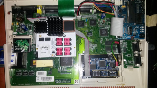

[#54] Re: Furia EC020 rev 2, temat ogólny
@kwaku85, post #1
Skoro temat jest ogólny to i ja się podłączę ze swoją bolączką. Otóż zakupiłem Furię (bez FPU, choć to raczej nie ma znaczenia) bez zrobienia należytego rozeznania i okazało się, że karta koliduje (fizycznie) z zainstalowaną wcześniej kartą CF na adapterze kątowym. Gdzieś widziałem na zdjęciu wyprowadzenie karty na zewnątrz; kojarzę też, że na Allegro były jakieś krótkie taśmy 2,5". Ktoś może poradzić, w co konkretnie powinienem się zaopatrzyć? To się raczej nie nada, bo raz, że wygląda na zbyt krótkie, a dwa, potrzebne jest rozwiązanie m/ż żeby z jednej strony były piny do wpięcia CF.
Inna sprawa, czy Furia będzie uprzejma współpracować z kartą CF marki Hama - ale to okaże się dopiero, gdy uda się podłączyć oba ustrojstwa jednocześnie.
Ostatnia aktualizacja: 19.04.2017 21:51:28 przez Ijon_Tichy
[#55] Re: Furia EC020 rev 2, temat ogólny
@Ijon_Tichy, post #54
Potrzebujesz czegoś takiego link, z kartami cf różnie bywa przy furii, rozważ zakup adaptera sd-ide.

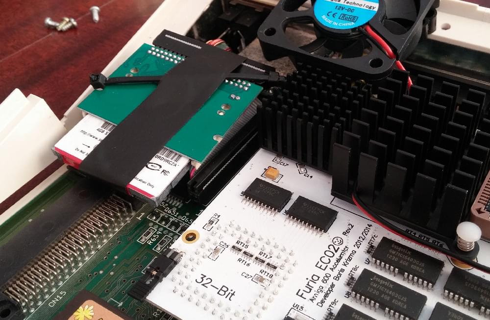

[#56] Re: Furia EC020 rev 2, temat ogólny
Wystarczy krótka taśma zagięta w trójkąt.
Ja mam tak :
[#57] Re: Furia EC020 rev 2, temat ogólny
@w1ilk, post #55
Ja mam podobną taśmę 10cm:
Mi furia nie działa tylko z jedną kartą CF 16GB, więc ślepe namawianie ludzi do zmiany na SD-IDE jest po prostu niezasadne (no chyba że jest się ich producentem lub sprzedawca).
Jutro cyknę fotkę jak mam to wszystko upchane... ja mam to tak zrobione, by przez szparę na tylnej ściance obudowy był dostęp do CF.
Ooo, kolega powyżej mnie uprzedził :P mam prawie tak samo (i nawet rozszerzenie w slocie mam takie samo)...

[#59] Re: Furia EC020 rev 2, temat ogólny
@viger, post #56
Czemu takie kombinacje alpejskie skoro można sobie kupić przyzwoity adapter?
[#60] Re: Furia EC020 rev 2, temat ogólny
@viger, post #56
A wiatrak ustawiony a tą stronę specjalnie ? nie lepiej jak by dmuchał. Ja jeszcze swojego nie zamocowałem. Myślę gdzie by go umieścić ;)
