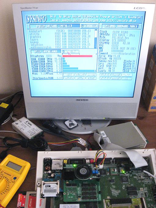

[#172] Re: Firmware update v12.0 for all Furia EC020
@tbone, post #171
A skund ty to takie cudo posiadasz? I jak to się ma w porównaniu do Furii 020, bo wyników nie pamiętam.
[#173] Re: Firmware update v12.0 for all Furia EC020
@kwaku85, post #172
To fotka z link gdzie jest opisana furia030
Myślę,że można tej karty wycisnąć jeszcze więcej powera na 50MHz skoro na 40 już łapie ok 9,3 MIPS ale i tak wygląda ona super zwłaszcza z tym chłodzeniem od Arctic Cooling OK
[#174] Re: Firmware update v12.0 for all Furia EC020
@kwaku85, post #172
FuriaEC020 - 33 MHz
Dhrystones - 6722
MIPS - 7.01
FuriaEC020 - 37.5 MHz
Dhrystones - 7563
MIPS - 7.89
Furia030 - 40 MHz
Dhrystones - 8929
MIPS - 9.32
[#175] Re: Firmware update v12.0 for all Furia EC020
@tbone, post #174
Czyli taktując furię 020 na 40MHz mamy podobny wynik. Mogą być jakieś inne spodziewane różnice?
[#176] Re: Firmware update v12.0 for all Furia EC020
@kwaku85, post #175
Różnica ok. 10% na korzyść 030, o czym napisano na zalinkowanej przez FeRu stronie. Poza tym MMU. Tak de facto 030 mogłoby obsłużyć już więcej RAMu.
