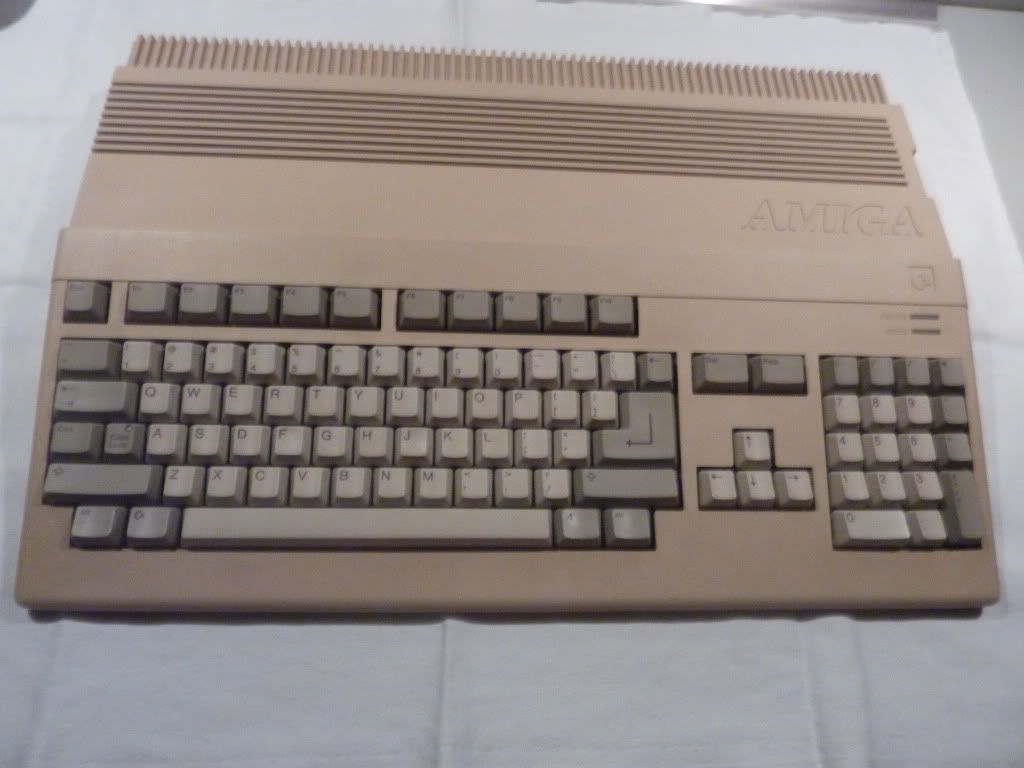

[#21] Re: Amiga 500 Restauracja i rozbudowa
@dragon_x, post #20
[#22] Re: Amiga 500 Restauracja i rozbudowa
@dragon_x, post #20
Jeśli to jest taka A500
Tłoczone logo C= to nie wybielaj obudowy - ten model miał taki odcień obudowy - ciemny, klawisze białe.
W tych A500 były płyty rev 3 lub 5.
Ostatnia aktualizacja: 28.10.2015 11:35:09 przez dominiqr
[#23] Re: Amiga 500 Restauracja i rozbudowa
@dominiqr, post #22
Tak taka z teog co pamiętam, jutro będą fotki. Ale z tego co tata mówił nie ma obok spacji z lewej klawisza C= tylko A, w dodatku lewy szary, prawy biały.
To jest najstarsza wersja? moja jest w pełni sprawna :)
W Bydgoszczy wygląda na to, że jestem jedyny :(
Ostatnia aktualizacja: 28.10.2015 11:38:11 przez dragon_x

W płytach rev. 3 chyba jest troszkę inne rozmieszenie pinów dla kicka. Ale żeby mieć rev. 3, to trzeba mieć mechaniczną klawę i jeszcze do tego mieć szczęście.
@Dominiq
Ta z tego zdjęcia, nie dość że z pierwszej serii, to jeszcze w wersji USA, a nie z niemieckimi klawiszami. Super unikat w Europie.
Ostatnia aktualizacja: 28.10.2015 11:52:07 przez flops

Czy na podstawie dobrych zjdęć będzie ktoś w stawnie określić czy kondesatory są do wymiany?
Wiecie co mnie bawi ? że z chęci modernizacji rodzi się chęć ratowania zabytku ;)
[#26] Re: Amiga 500 Restauracja i rozbudowa
@dragon_x, post #23
No to pewnie masz jakąś składaną z "resztek" przez C=.
Częsta praktyka pod koniec żywota Ś.P. Commodore - składali kompy z tego co było i możesz mieć hybrydę - obudowa z tłoczonym logo, a klawiatura z nowszych A500 choć nie najnowszych - było klawiatury, które nie miały sprężynki między klawiszem, a młoteczkiem- sprężynka była pomiędzy czarnym panelem, a folią klawiatury. Płytę obstawiam rev.5.
[#27] Re: Amiga 500 Restauracja i rozbudowa
@dominiqr, post #26
Mam nadzieję, że nie jest to żadna hybryda z resztek :( Jeśli tak będzie to warto ją tak zostawić czy rozbudowywać?
[#28] Re: Amiga 500 Restauracja i rozbudowa
@dominiqr, post #26
Klawiatura Samsunga miała sprężynki w środku Też tam była czerwona dioda. Taka przejściówka też jest unikatem.
[#29] Re: Amiga 500 Restauracja i rozbudowa
@dragon_x, post #27
Jeżeli żaden kondensator nie jest wybrzuszony, nie cieknie to zostaw. W amidze 500 są one dobrej jakości. To czy ją odmładzać zależy od Ciebie w końcu to Twój sprzęt. Jeżeli ma znaczek c z lewej to ja bym zostawił w oryginale.
[#30] Re: Amiga 500 Restauracja i rozbudowa
@flops, post #28
Samo logo C= naklejane na obudowę, RedLed, rev.5, stacja Matsushita (stacja nie do zajechania), klawiatura ze sprężynkami w środku - tak chyba wygląda ten przejściowy zestaw :)
Były też zestawy j/w tylko z płytą rev.6
To chyba mogę nazwać się szczęściarzem ;)
