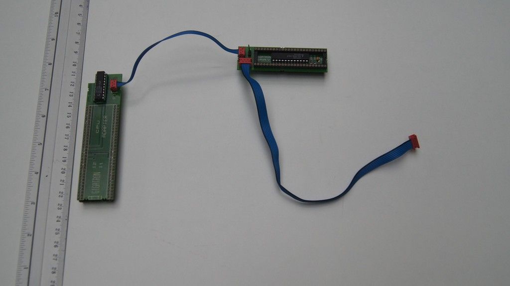

W sumie to mam takie rozszerzenie łącznie z adapterem na GARY`ego, które daje 1,5MB i adapterem na CPU, które rozszerza pamięć do 2MB.
Niestety samego rozszerzenia za cholerę nie mogę uruchomić, a chciałbym w końcu sprawdzić czy adaptery działają :)
Tutaj folderek z opisem kompletu

Masz dokładnie to czego mi trzeba :) Nie licząc kości pamięci bo mam na rozszerzeniu tylko 512KB :(
Samo rozszerzenie też masz?
Czemu nie możesz go uruchomić?

Tak, mam komplet.
Nie działa bo teraz tak patrzę na rozpiskę jumperów w folderze do którego link podałem, że zworki dla A500 z Kick 1.2 i kick 1.3 oraz na adapterze Garego mają znaczenie.
No cóż... wyjąłem to to chyba właśnie z A500 z kickiem 1.2, a testowałem na A500 z kickiem 1.3 bez przestawiania zworek... moja wina ;)
