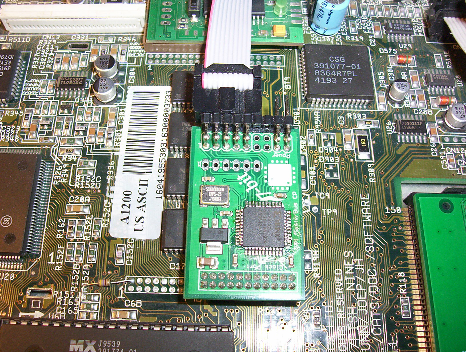

Może to głupie pytanie ale.. Czy ten moduł da się wpiąć w port zegara tylko w jeden sposób ? Bo nie widzę zaznaczonego pinu 1 :( (jeszcze nie rozkręciłem amigi). Taśma którą mam w w zestawie nie obejmie wszystkich pinów... Jak ma być wpięta - od strony "zasilania" (te cztery osovbe piny) czy jak mi sie zdaje od strony gdzie jest 10 goldpinów? Sorki ale wole spytać niż popsuć :(
Ostatnia aktualizacja: 22.04.2021 19:34:22 przez sunater
[#99] Re: Kontroler SPI dla Amigi 1200 pod port zegara
@sunater, post #98
Tak powinien być zamontowany kontroler i taśma

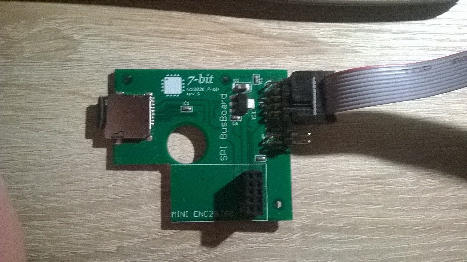

A tak podpinasz SPIBusBoard
