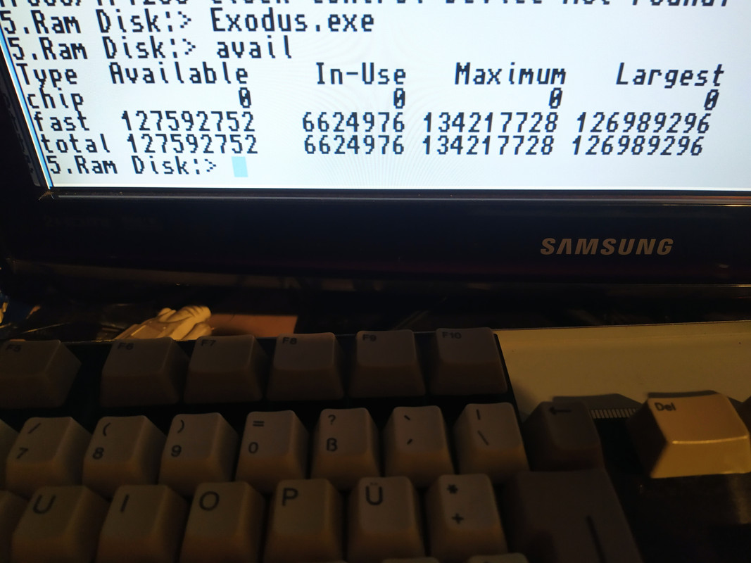

robilem test na zimno z rana. speed zmieniam sekunde przed odpaleniem payback. ale tym razem po chwili loadingu udalo mi sie zgurowac paybacka, dzieki temu zobaczylem co wypisal w cli:
"Unable to load palette conversion table..."
czyli tak jakby faktycznie mial problem z ladowaniem plikow na 100mhz?
zresetowalem amige, na 50mhz rozpakowalem sobie demo exodus do ram, przelaczylem na 100mhz i niestety dzwiek skaszaniony dalej :(
ale teraz mam to powtarzalne:
1) cpuspeed speed=100
2) odpalenie exodus i wyjscie zaraz po uslyszeniu kaszany
3: avail:
wiec nic dziwnego ze muzyka kaszani, albo payback nie moze zaladowac czegos do chipu ciekawe czy jestem jedyna osoba, ktora ma takie dolegliwosci? human traffic czy ocean machine, ktore sa z pewnoscia duzo bardziej obciazajace dla cpu niz payback czy exodus chodza bez problemu.. moze schlodzic tez ram?
