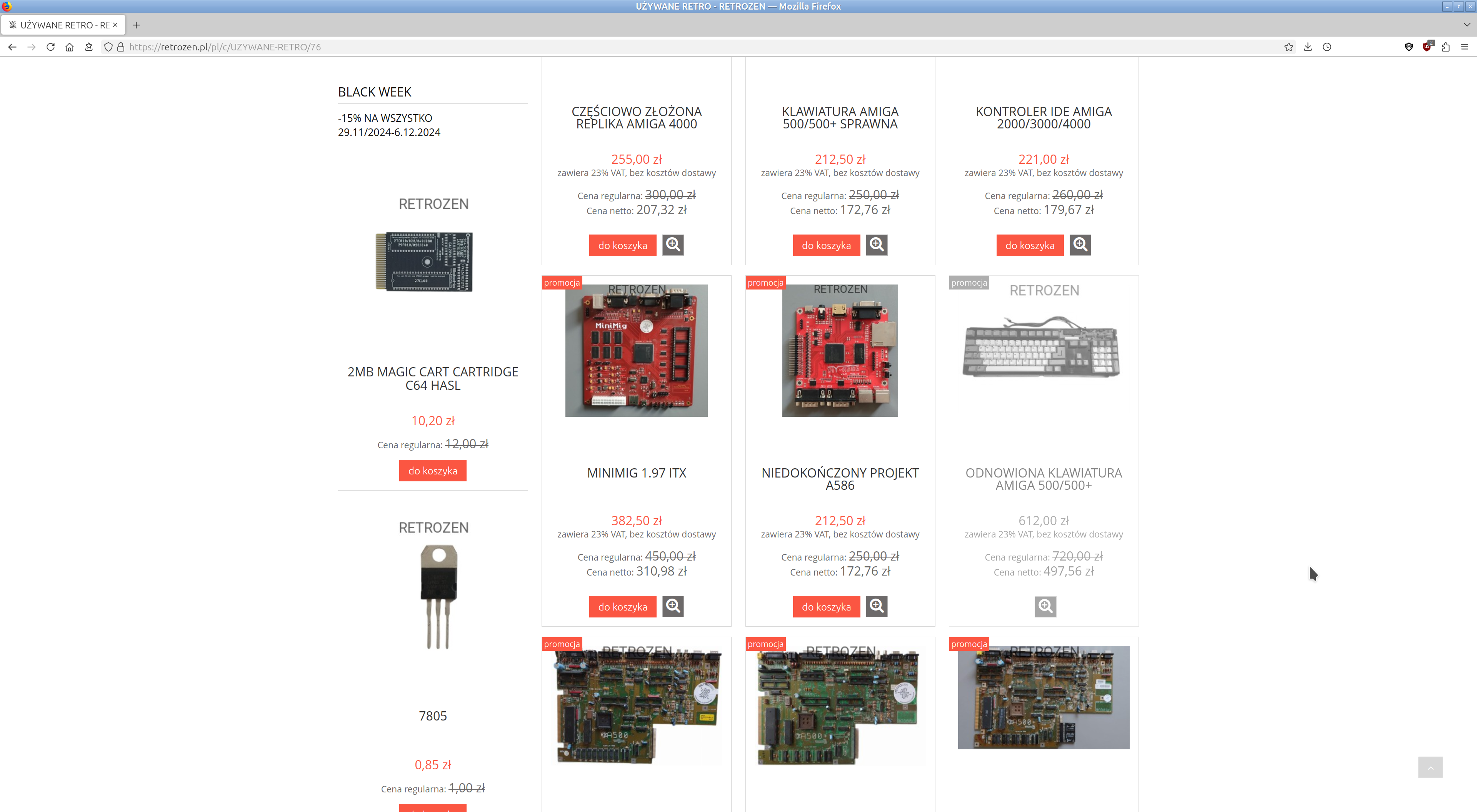

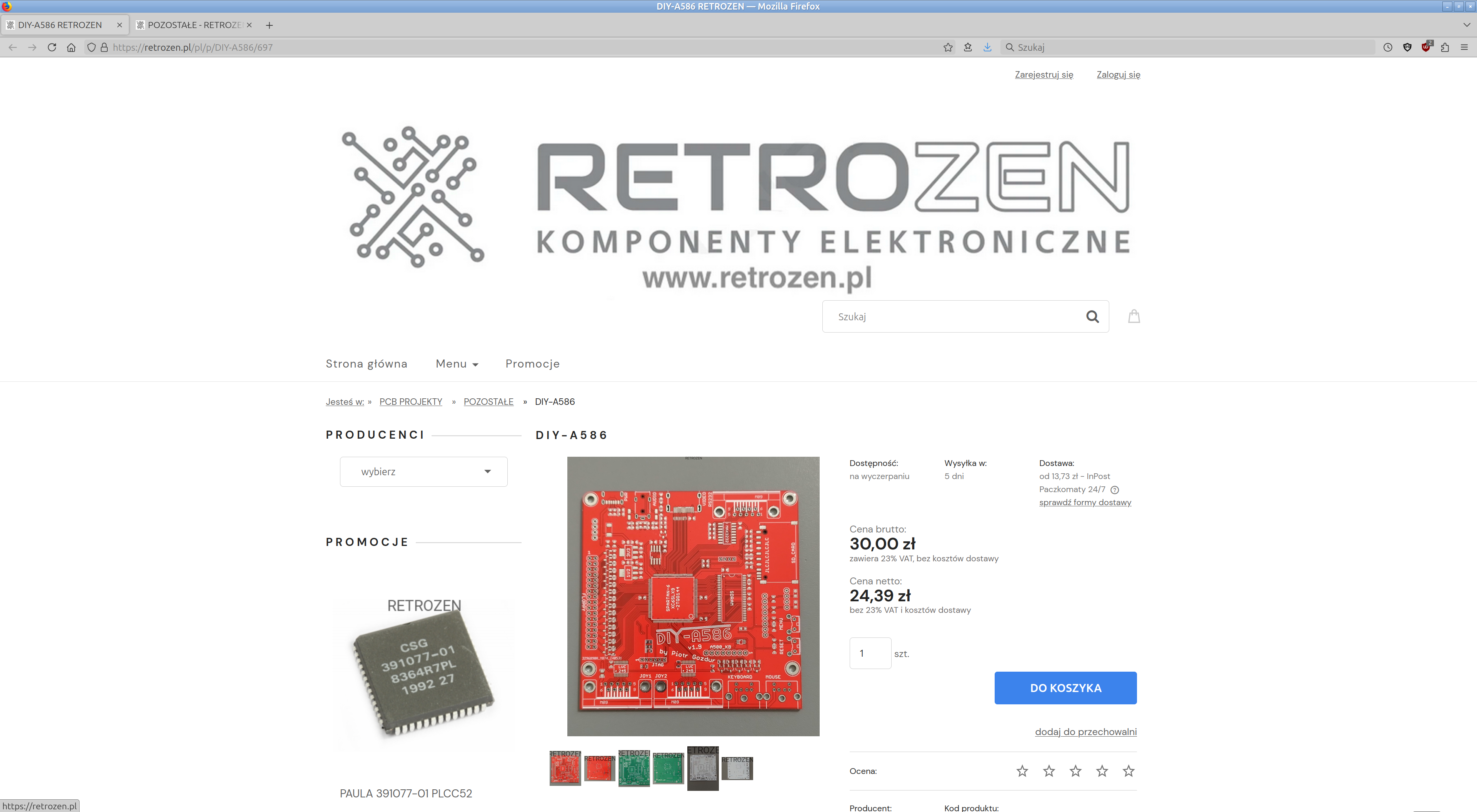

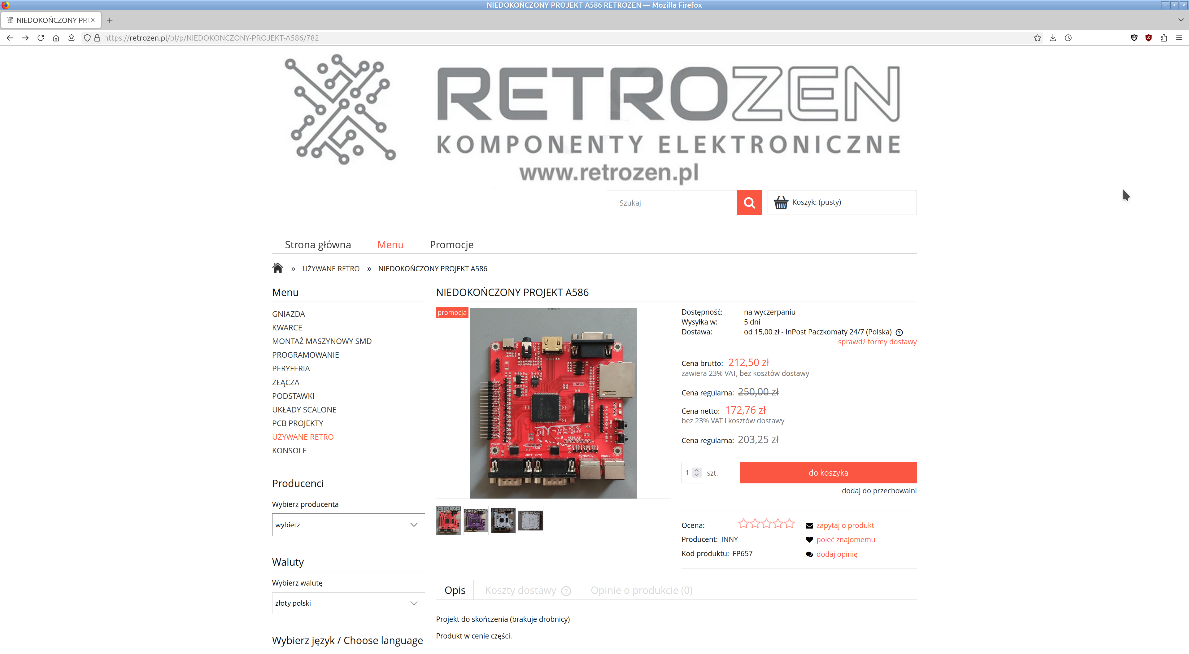

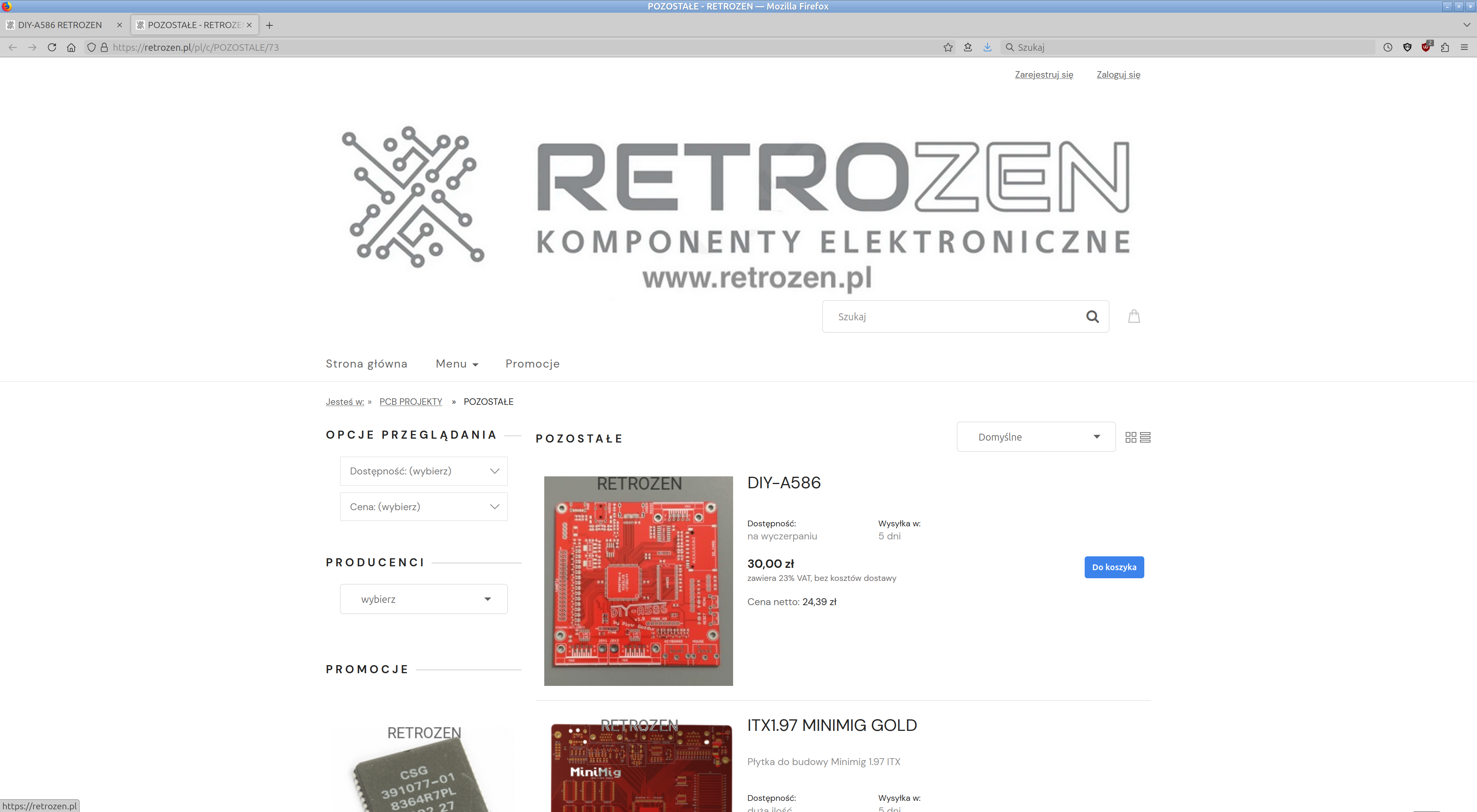

Witam
Jestem autorem projektu DIY-A586.
Udostępniłem go za darmo z zastrzeżeniem "wykorzystanie w celach komercyjnych zabronione".
Jakiś czas temu dostałem cynk o produkcji i handlu.
Nigdy nie udzielałem firmie:
RETROZEN / FILAR PROPERTY sp. z o. o.
zgody na produkcję/sprzedaż żadnego z moich projektów.
Co więcej, po moim żądaniu usunięcia płytek z oferty, dodali do niej zmontowane układy.
Odradzam zakupy (paserstwo).

Tragiczna jakość montażu z tego co widzę po fotkach.
Elementy 0805 zamiast 0603.
Zwarcia.
Nie zachęca.

Ale pozalewał nogi na scalakach

Co mnie właśnie troche dziwi że takie kalafiory porobił. kupowałem od niego pare projektów kiedys i zawsze były ładne luty, czyściutko i wszystko ok
