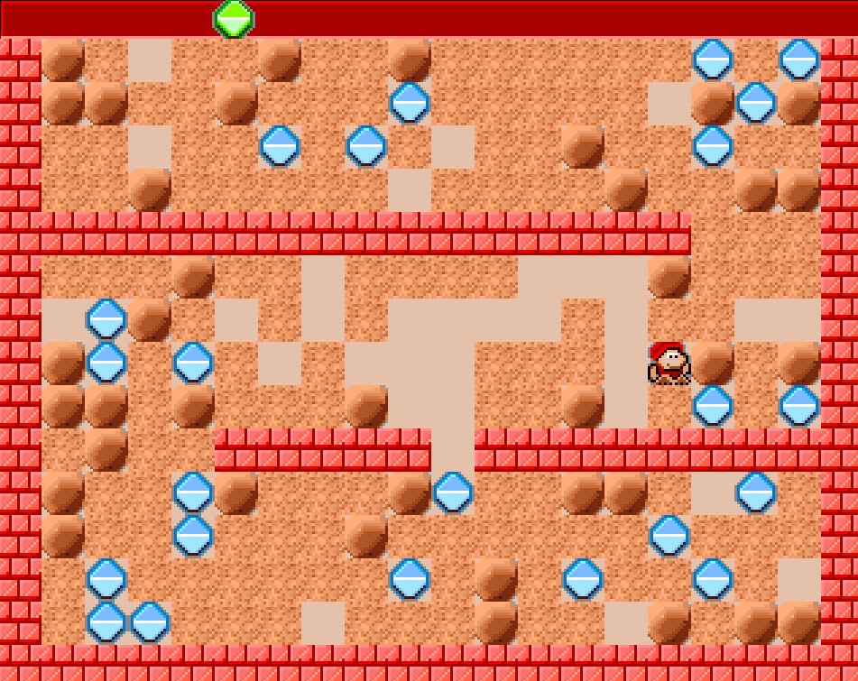

@pisklak, post #96
Hej,
Zaktualizowałem grafikę w grze WB Rocky. Skórka w 32 kolorach już jest i działa w grze. Brakuje tej skórce kilku klatek animacji (pył po spadnięciu kamienia, animacja bohatera).
Grafika powstawała oryginalnie w palecie 64 kolorów, ale zużywałem ich sporo mniej, więc redukcja udała się bez strat w wierności odwzorowania.
Wersja 0.10 gry z nową skórką do pobrania stąd: Czemu taka wersja? Bo gra jest grywalna, ale jeszcze nie jest skończona.
https://coreprogramming.pl/WBRocky/Releases/WBRocky0.10.lha
Grę będę uzupełniał raczej dopiero za kilka tygodni, bo mam obecnie obowiązki.
Życzę miłego testowania. Chętnie posłucham też opinii.

[#98] Re: Zapowiedzi nowych gier
@Hexmage960, post #97
Może ja wypowiem się SUBIEKTYWNIE, żeby nikt nie powiedział, że gadam głupoty, tylko piszę własne odczucia.
1. Kolory murku nie są zbyt "cukierkowe"? Pasowałyby, gdyby cała szata graficzna była w takim stylu.
2. Grafiki ziemii (piasku) są fantastycznie zrobione. Nie widać nawet połączeń kafelków, gdy są jeden obok drugiego.
3. Kamienie bym bardziej wyokrąglił bo tak jeszcze za bardzo kwadratowe są, albo jakby ucięte.
4. Poprawiłeś uciekanie przed spadającym kamieniem? Jeśli stoimy bezpośrednio pod kamieniem i zaczniemy biec w dół, to kamień nas doganiał od razu w poprzedniej wersji. Ktoś też o tym pisał wtedy.
Poza tym widzę, że masz swój styl graficzny. Taki kreskówkowy i jasny. Ostatnio większość gier na Amigę to ciemne i zimne barwy na czarnym tle. Tu widać, że jest kolorowo. Podziwiam i trzymam kciuki
[#99] Re: Zapowiedzi nowych gier
@tukinem, post #98
Dzięki za opinię.
Nie jestem pewien jak miałbym to poprawić. Kamień zawsze doścignie bohatera, ten nie ma szansy na ucieczkę idąc w dół gdy kamień znajduje się bezpośrednio nad nim.
Obecnie zastanawiałem się nad małą przeróbką logiki gry, wprowadziłem deklarację ruchu, żeby uprościć skanowanie - by każdy obiekt był procesowany raz.
Zatem skanowanie składa się z 3 faz:
1. Procesowanie elementów - to tutaj elementy deklarują ruch na sąsiednie pole (kamień, diament, bohater, ognik, motyl), bądź tworzenie elementów na sąsiednich polach (wybuch, ameba, magiczna ściana),
2. Kontrola ruchu i kolizja elementów - to tutaj wykonywany jest ruch obiektów i wykrywanie kolizji, wywoływanie funkcji obsługi kolizji (bohater zbiera diament, pcha kamień itp.),
3. Obsługa animacji elementów - ustalanie klatek animacji.
Zatem plansza/obiekty skanowane są najpierw pod kątem wewnętrznej logiki. Później w drugim przebiegu ruch jest wykonywany. Dzięki temu też kamień najpierw spada, a potem sprawdzane jest popychanie kamienia.
Rekurencja jest nadal potrzebna, przy pchaniu kamienia, lub przy spadaniu sterty kamieni, ale jest znacznie uproszczona i wykonywana w drugiej fazie. Nie muszę też anulować skanowania elementu, który znika podczas rekurencji!
Wczoraj to programowałem, ale jeszcze nie ogarnąłem całości.
Będę chciał wprowadzić ogniki oraz wybuch (kłąb dymu) tworzony na sąsiednich polach, więc chciałem uprościć dotychczasowy algorytm rekurencyjny.
Ogólnie wychodzi nieco bardziej skomplikowany algorytm niż w przypadku Boulder Dasha.

[#100] Re: Zapowiedzi nowych gier
@Hexmage960, post #99
Może jednak zrób skokowy ruch bohatera? Tu chyba dużo roboty nie ma.

[#103] Re: Zapowiedzi nowych gier
Chyba chodzi o to, żeby się dało w dół przed kamieniem uciec.

[#104] Re: Zapowiedzi nowych gier
Domyślam się, że kolizje bohatera z kamieniami wyliczasz za pomocą tablicy mapy, a nie zderzenia samych grafik? Bo jeśli to drugie, to mógłbyś stopniowo zwiększać szybkość opadania kamienia. No ale jeśli łapiesz po komórkach tablicy, to na jedno wychodzi, bo po chwili trafi się, że i kamień i bohater będą w tej samej pozycji tablicy mimo że będzie przerwa pomiędzy nimi.
Albo jeśli są w tej samej pozycji tablicy, to sprawdzić czy Y danego kamienia jest mniejsze niż ay bohatera -16 pikseli?
[#105] Re: Zapowiedzi nowych gier
@tukinem, post #104
@Tukinem
Oczywiście za pomocą tablicy mapy. W komórce wpisuję m.in. ile zostało dystansu do przejścia obiektu na docelowe pole oraz informację o obiekcie opuszczającym dane pole.
Już ustaliliśmy jak to rozwiążę - jeżeli pod kamieniem znajduje się bohater, to nawet idąc w dół będzie jeszcze blokował kamień.

[#109] Re: Zapowiedzi nowych gier
@Don_Adan, post #108
Jest (raczej) ostateczna decyzja w sprawie logiki:
Otóż przywrócę pierwotną logikę sprzed wprowadzenia rekurencji, że poruszające się obiekty zajmuję zarówno źródłowe jak i docelowe pole oprócz popychania kamieni przez bohatera (i generalnie ruchu bohatera).
Dodatkowe atuty:
- Diamenty mogą być zbierane nawet podczas ruchu,
- Można uciec przed kamieniem,
- Prostota rozwiązania.
Mimo wszystko wymyśliłem też rozwiązanie, że poruszające się elementy są dodawane do listy w zależności od kierunku ruchu (dół, góra, lewo, prawo) a następnie lista skanowana jest w odwrotnej do kierunku ruchu kolejności, dzięki czemu obiekty poruszają się równocześnie i najpierw spadają, ale ze względu na zbytnie i w zasadzie niepotrzebne skomplikowanie (kamienie są potem badane pod kątem ruchu w lewo i prawo na niestabilnej powierzchni i dodawane do odpowiedniej listy aż do opróżnienia list), tego rozwiązania nie wprowadzę.
Chętnie jednak posłucham też Waszej opinii w tej kwestii.
Co do ambitnych projektów, to moim celem tutaj jest zrobienie ładnej wersji Boulder Dasha na Amigę z płynną animacją.
Ostatnia aktualizacja: 19.09.2024 11:54:41 przez Hexmage960
