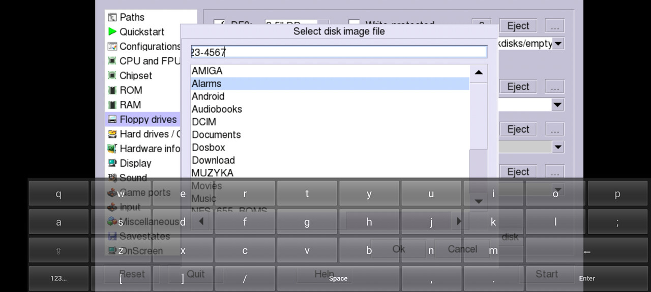

https://www.dropbox.com/s/difykikrcywfrg3/app-release.apk?dl=0
Przebudowałem z najnowszym sdk, dodałem jakąś opcje requestLegacyExternalStorage. I na szybko to widzę działa to jeśli wpiszesz jakiś folder ręcznie (ale działają tylko małe litery). Więc polecam sobie zrobić folder amiga i tam wrzucić rzeczy.
https://imgur.com/a/9FYieV8

@Mir3k, post #12
Zainstalowana twoja wersja.
Działa zdecydowanie lepiej.
Mam już możliwość wyboru adf, hdf, ZIP, kickstart z dowolnego miejsca dostępnego na telefonie OKOKOK.
Ciekawe czy da się jeszcze poprawić nawigowanie po ścieżkach dostępu.
Brakuje dwukropka (..) aby wrócić o katalog wyżej i do katalogu głównego karty SD.
Teraz ratuje się tym że kasuje odpowiednio ścieżkę dostęp do katalogu.

[#28] Re: Nowa wersja Uae4arm
@Norbert, post #20
Dodałem przycisk parent na tych file selectorach.
Mam pytanie przy okazji, jak macie skonfigurowaną mysz pod tym emulatorem? u mnie jest tak, że kazde tapniecie lekko przesuwa mysz, więc nie mam pojęcia jak zrobić dwuklik, jakieś pomysły?

[#29] Re: Nowa wersja Uae4arm
@Mir3k, post #28
W konfiguracji SDL, zanim uruchomi się uae4arm , MOUSE EMULATION - LEFT MOUSE CLICK wybierz TAP
Ps
Dzięki za PARENT. Działa wyśmienicie.
W Android9 w ścieżce STORAGE pokazywała się karta SD i pamięć telefonu. . Teraz to nie jest widoczne. Można to jakoś "włączyć" .
Tak to trzeba kasować ścieżkę dostępu i "z palca" pisać EMULATED/0
