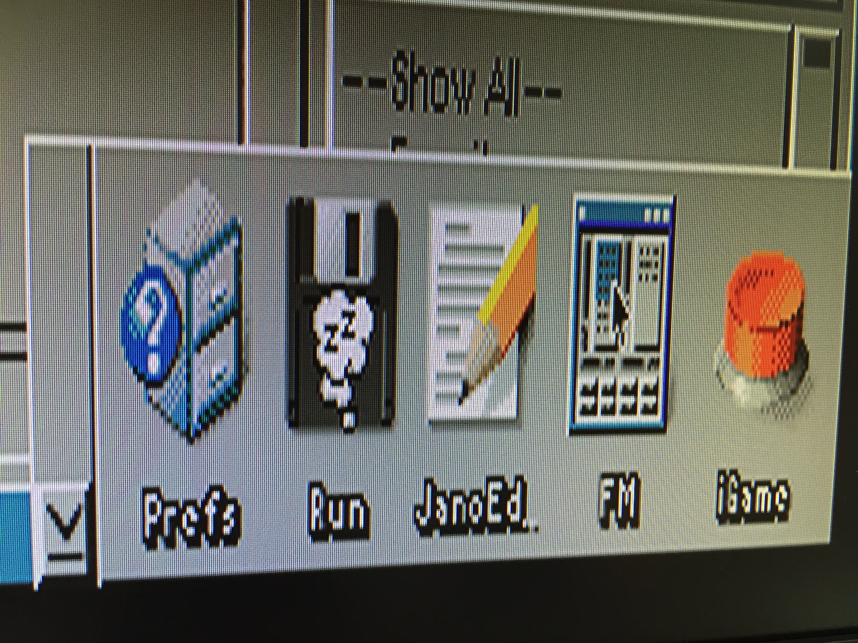

[#47] Re: Monitor LCD dla Amigi bez SD
@Mariodj, post #46
A jak ten konwerter radzi sobie z interlaced?
[#48] Re: Monitor LCD dla Amigi bez SD
@QkiZ, post #47
Nic nie mruga a jedynie tak jakby smuży przy najeżdżaniu na ikonki, spróbuje może jakiś filmik nagrać choć parę na jutubie już jest :)

[#52] Re: Monitor LCD dla Amigi bez SD
@Mariodj, post #51
W sumie nieźle. U mnie na GBS też występują takie efekty wokół kursora przypominające artefakty JPG. Ale występują tylko na trybach interlaced. U Ciebie na filmie widziałem, że również w zwykłym trybie hires występują. Mi osobiście nie przeszkadzają one. Dzięki GBS mogę używać zwykłych monitorów LCD co sobie cenie. Do tego za niewielką cenę (70 zł na Aliexpress). Ile dałeś za swój konwerter?

@BomberMAX, post #1
Nabyłem Samsunga 941MP, zdjęcia robione chińskim smartfonem - na szybkiego i nie są dość ostre. Co do samej jakości, przez SCART-RGB obraz naprawdę ostry, kolory OK jest delikatniutkie migotanie (nie przeszkadza), nie ma smużenia ekranu. Obraz wyświetlany jak na fotce, overscanu nie próbowałem. Monit/TV za 100zł - jestem zadowolony.
