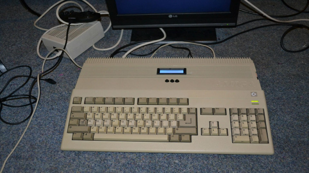

Udało mi się wymyślić i zrealizować "przedłużacz" do wyświetlacza:
Taśma do FDD i dwa kawałki gniazda - 2 x 6 pinów (też od FDD).
Działa

Witam Panowie. Ja to zrobiłem sobie tak. Nie wygląda to jakoś super elegancko ale działa.
Obrazek numer 1
Obrazek numer 2
Obrazek numer 3
Pozdrawiam.

Pozwolę sobie wkleić bezpośrednio:
5 !
[#120] Re: HxC floppy emulator - zbiorowe zamówienie - edycja 3
@Dopuser, post #119
A mnie sie zawsze niedobrze robi jak widze te barbarzynskie nawierty i pilowania w klasykach wszelkiej masci ;)
