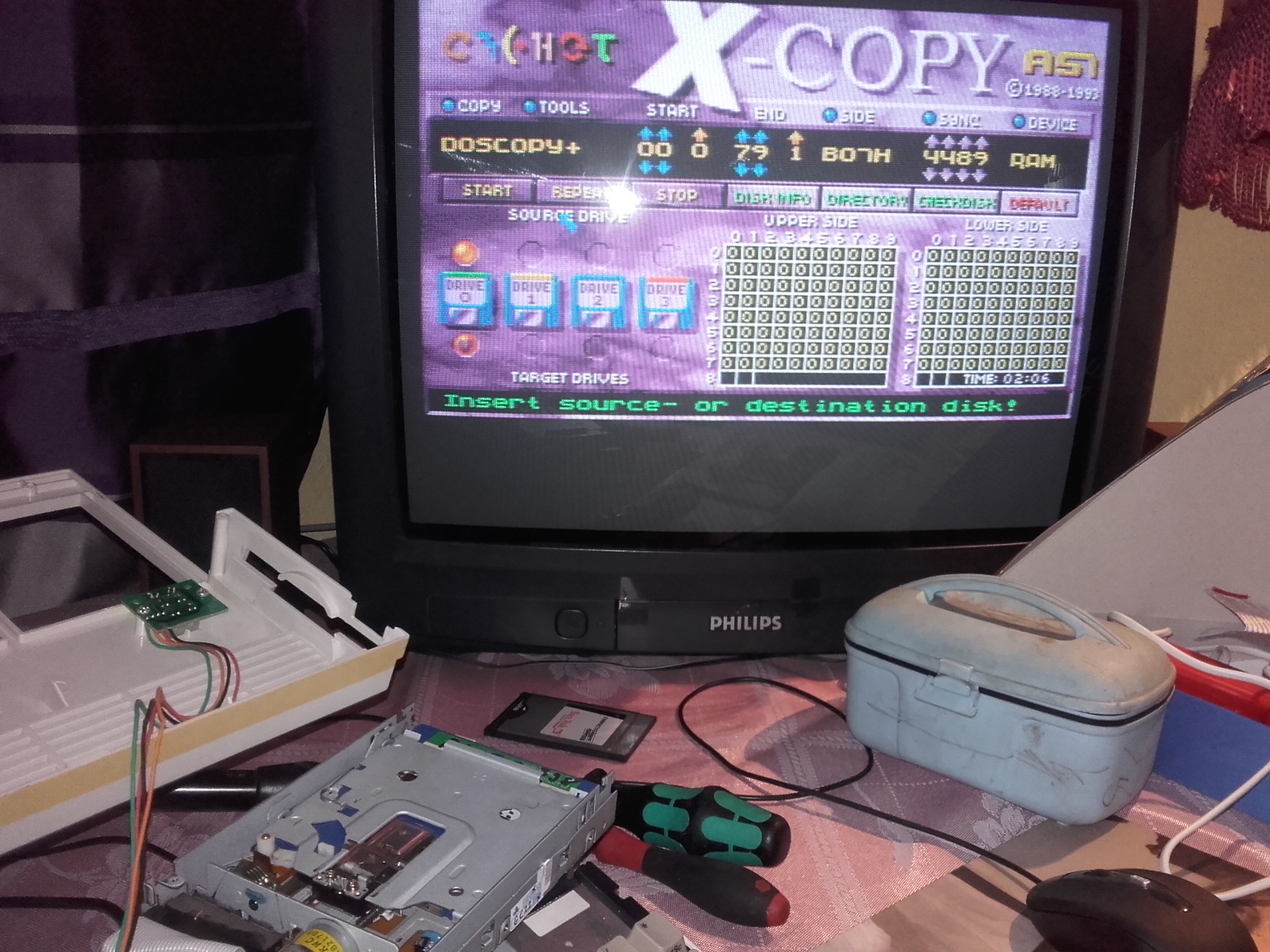

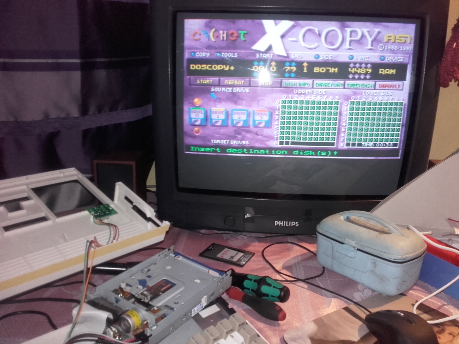

A tutaj archiwum SAMSUNGA:
ogólny zarys:
Tak to wygląda.
Ostatnia aktualizacja: 13.06.2016 19:10:58 przez nostrum666
[#15] Re: Stacja PC Smsung SFD 321B/LFBL1 do Amigi Przeróbka
@nostrum666, post #14
a tutaj obrazy z x-copy podczas kopiowania dysku:
