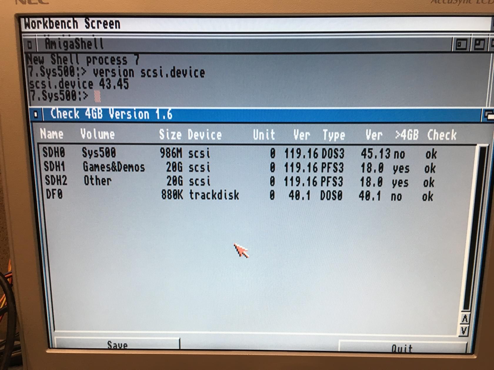

Jakiej pojemności masz dysk twardy? Jaka wersja SCSI device? Ja używałem w A500 z proteiną kickstartu 3.X od cloanto (scsi.device 43.46) i bez problemu obsługiwał mi dysk 30GB. Twoje objawy wyglądaja mi na za stare scsi.device użyte ze zbyt nowym dyskiem i partycjami utworzonymy powyżej bezpiecznego obszaru pierwszych 4GB.

Witam, u mnie na Wicherku dysk Samsung 80GB, założyłem 3 partycje, scsi.device 43.45.
Działa wszystko idealnie ! Prędkości z IdeFix na partycji systemowej 4,5MB/s na pozostałych dwóch 5,5MB/s :)

Jeśłi dysk większy niż 4gb to musisz zmienić scsi.device o ile wcześniej tego nie zrobiłeś.
[#1248] Re: Wicher 500
@jarokuczi, post #1247
Dzięki za wszystkie podpowiedzi! Zrobiłem od nowa partycje pod OS3.5 z pakietem pfs3 który podaliście i ruszyło od razu! :D
