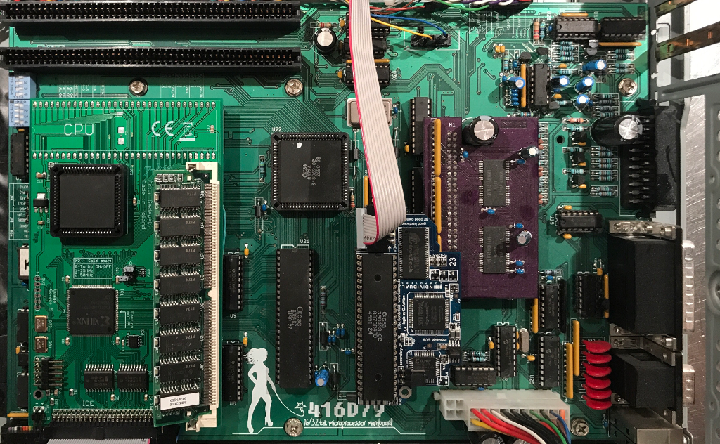

Tak z innej beczki, Wicher 500i zamontowany na płycie Amy/416D79. Ładnie to wygląda

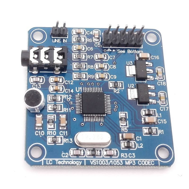

Dla wszystkich lubiących grzebać
Poniżej zamieszczam opis podłączenia popularnego modułu MP3 z układem VS1003 do złącza SPI znajdującego się na Wichrze.
W wersji obrazkowej
oraz tekstowej
Na koniec wczesna wersja alfa programu VLSIPlayer odtwarzającego pliki mp3, wave i midi. Jeszcze nie ma zaimplementowanej obsługi przerwań, więc się przycina przy operacjach obciążających system.
