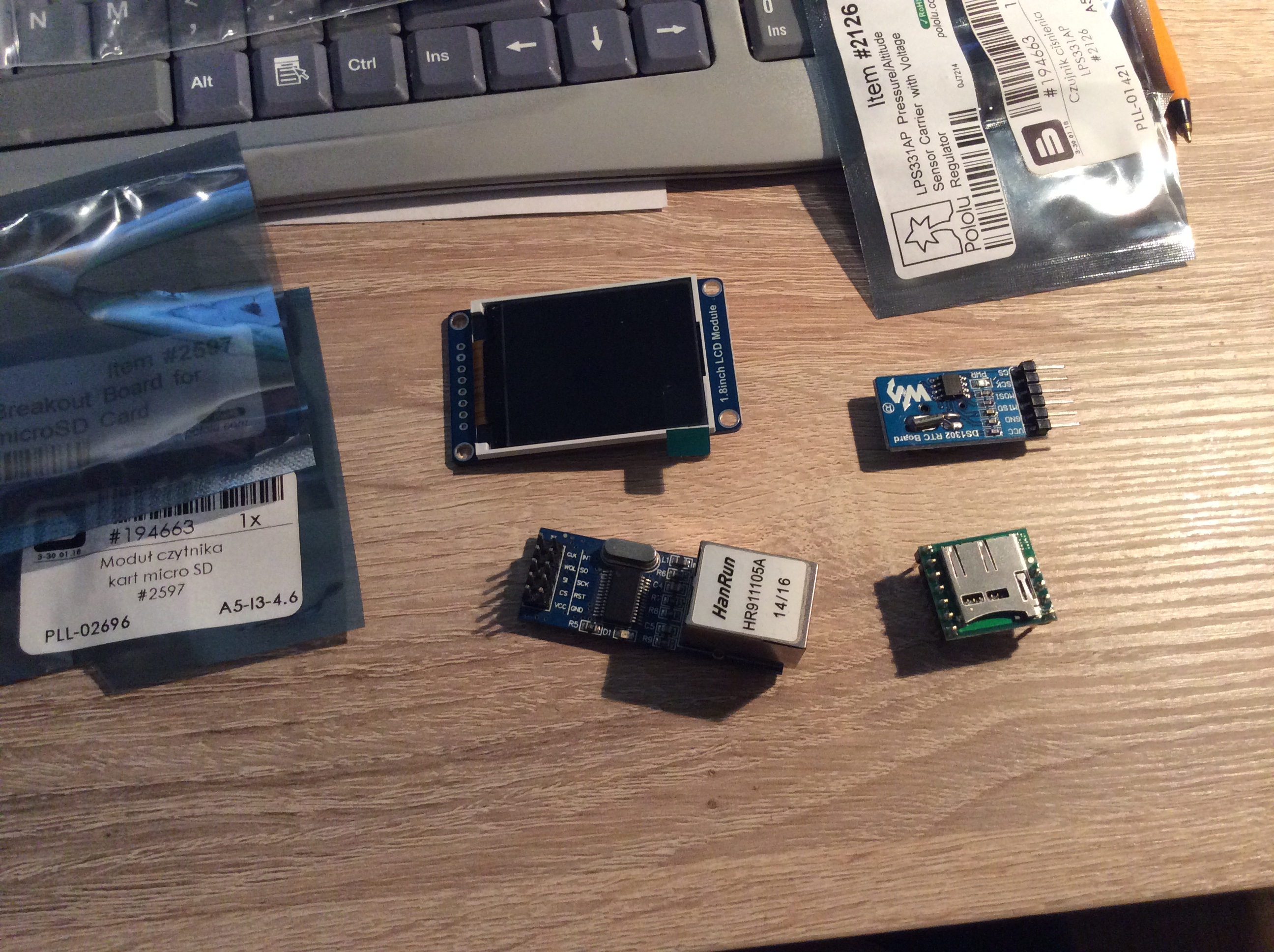

Wczoraj przyszło kilka zabawek do mojego Wichra i jego gniazda SPI

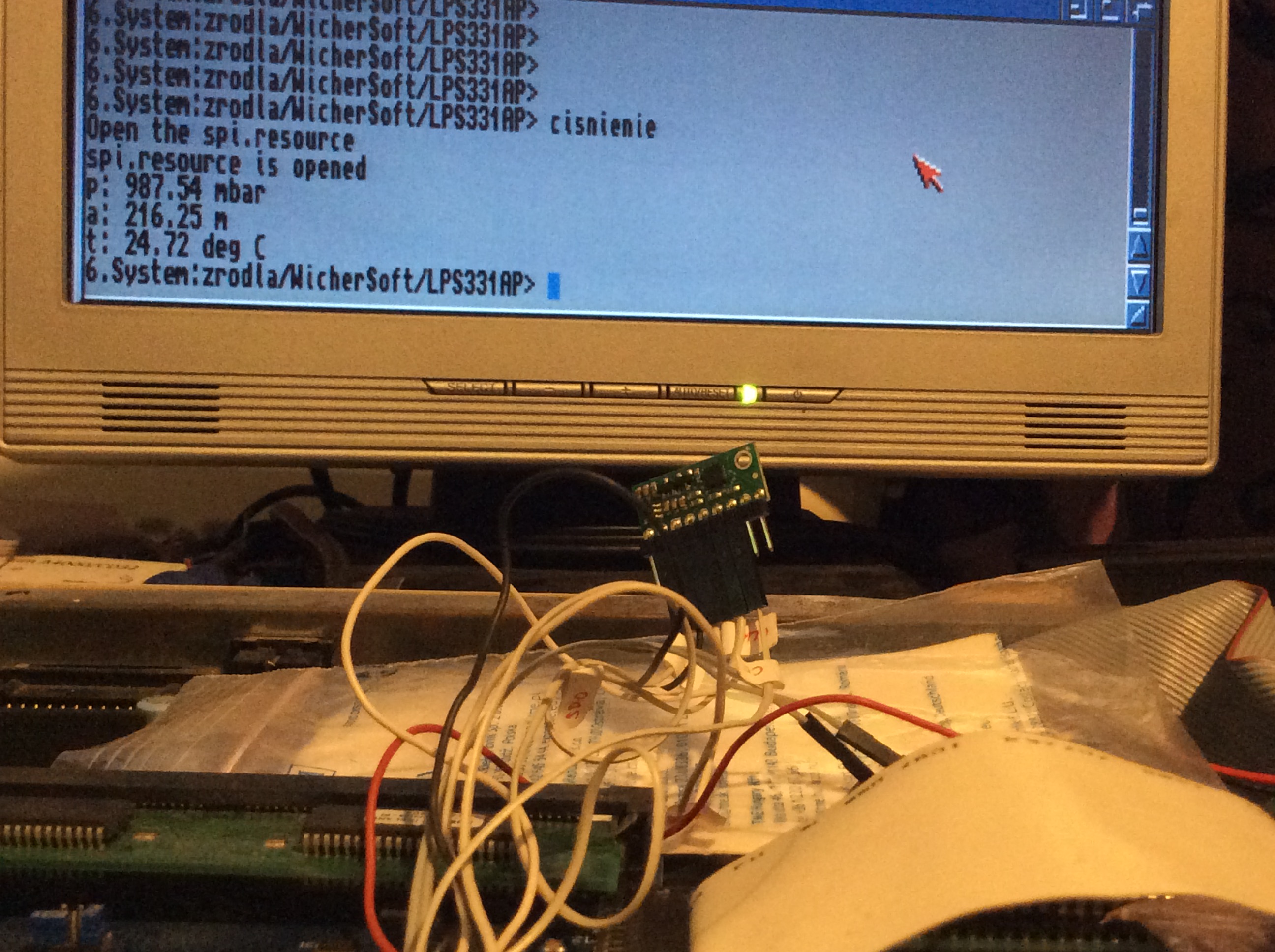

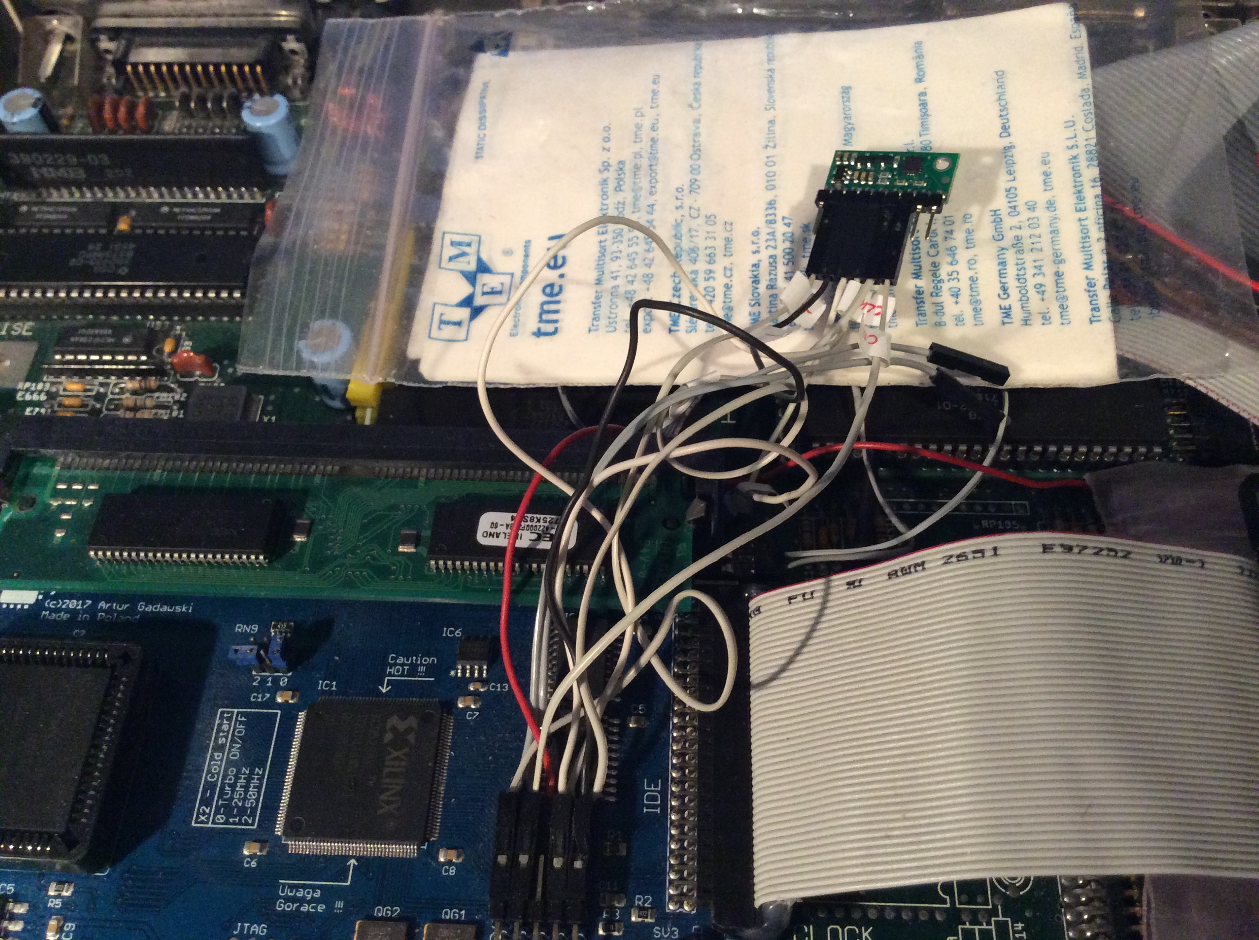

No i odpaliłem pierwszy moduł SPI - Pololu LPS331AP - czujnik ciśnienia i wysokości.
Napisałem mały programik, który odczytuje dane i je odpowiednio przetwarza szeroki uśmiech
Tak też, posiadam pierwszą Amigę 500, która potrafi zmierzyć sobie ciśnienie

[#1324] Re: Wicher 500
@spidi, post #1322
Spidi...mam rozumieć, że od tej pory A500 robi za "mikrokontroler" jak Arduino? ☺

Moim celem było stworzenie możliwości podłączenia do Amigi różnych, w tym i tanich, modułów na SPI.

Jest w planach, jak widać na zdjęciu wyżej, taki moduł też tam jest
