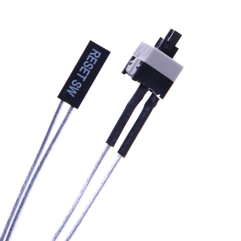

[#241] Re: Nowa karta A1208
@Krashan, post #240
To w takim razie nie rozumiem co jest nie tak z eleganckim rozwiązaniem kolegi powerdjj:
Chyba że chodzi o to, że takiego przełącznika nie ma w komplecie z kartą?
[#242] Re: Nowa karta A1208
@Axi0maT, post #238
Najprościej wywlec sobie przełącznik na zewnątrz...
"Komfortowe" rozwiązanie wymaga już niestety trochę pracy ze strony twórcy co może w konsekwencji przełożyć się na cenę karty co znowu może się nie spodobać komuś innemu...
Trzeba by napisać toolsa vide np. 9tcfg do karty Ninetails żeby móc włączać/wyłączać sobie pamięć "programowo".
