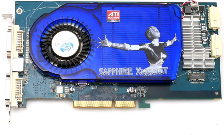

Karta graficzna to (chwilowo) Radeon 9600XT, bo X1950GT uparcie odmawia współpracy z 3.14.

Sam próbowałem z tymi dziwnymi kartami na AGP i w końcu kupiłem G5 PCIe. Problem z nimi jest taki, że te karty działają przez mostki AGP<>PCIe. Ze względu na rzadkość tych kart może być ciężko z naprawieniem tego. Wysłałem 1 lub 2 takie karty do Franka, ale Ty możesz równie dobrze mieć inną...

No wiem, tam jest tzw. "mostek Rialto" z tyłu. Ale z tego co wiem to jedna z częściej spotykanych, Sapphire - niebieska "z cyckami".
